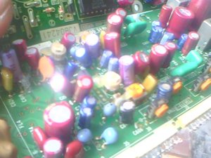

    -Em báo cáo các Bác là DAC của Em mấy ngày nay chạy liên tục để thử nó xem nó ra sao có bịnh gì nữa kô và nói chung là đã chạy tạm ổn rồi, giờ đây Em cũng đang lo vụ kiếm và làm cho nó cái chuồng kô nhẽ lại để nó ở mãi cái khay này sao phải kô các Bác nhỉ. Và hôm nay Em tính kiếm cái vỏ của cái đầu băng video làm chuồng cho nó, trong khi tháo các vỉ mạch của nó ra thì Em kiếm đc cái vỉ này(hình) thấy toàn là tụ Cerafine Enla và tụ BP (xanh) kô thôi các Bác à Em tính rút mấy con này thay cho mấy con tụ ở phần nguồn shunt(vì Em nhìn thấy chúng có mầu cũng đẹp) :) , và vì phần nguồn Em đang dùng mấy con tụ vỏ nhôm dán nữa nhưng mà Em thấy nó toàn là 22mF/16V và 33mF/16V vậy nó có thay cho chúng đc kô các Bác nhỉ?

    Thay tốt cụ ơi, mấy con 22mf thì đấu //2 con, còn 33mf thì tạm được , thấy lấp ló mấy con to to 220mf gì đó thay được tuốt

    Tụ bé quá cụ ạ ! Mấy con đó cụ thấy đẹp thì cứ tháo ra cất tủ, sau này có dự án nào cần mang ra dùng cũng tốt :lol:

    -Em làm theo cách này nha Bác Khuehn! có thể Em dùng 2 con 22mf//33mf cũng đc Bác nhỉ?
