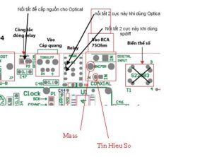

    Đấu tắt biến thế số bác đấu làm sao??? Xem lại sơ đồ nhé, nó đấu chéo đó nhé bác. Hôm rồi nó vật em và cụ Lý mấy ngày đó nhé... :)
    Con 74HC04 cùng dễ chết lắm đó.

    Trên PCB, biến thế số có 4 chân, 1,2,3,4 bác mở lại shematic và nối các chân này theo thì nó vắt chéo nhau :)

    Theo như layout trên PCB thì em thấy hàn biến áp số theo thứ tự thì đâu có bị vắt chéo ah?

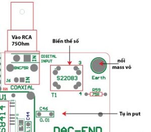

    NẾU BÁC BỎ BIẾN THẾ SỐ THÌ NỐI THẲNG TÍN HIỆU VÀO CHÂN SỐ 4
    MASS VÀO CHÂN SỐ 3!

    Khi không dùng biến thế số & relay em nối tắt thế này có đúng không ah?
    Em nhìn thấy theo hình bác gửi bác cũng đã test khi không có relay.

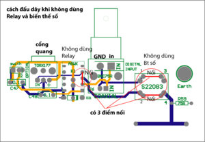

    Nối tắt thế này nhé bác, không liên quan gì đến Relay khi dùng cổng Coaxial.

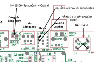

    Bác xem hình này nhé!

    Bác kt hộ em cái sơ đồ bác vừa post nếu như không nối công tắc đóng relay thì Optical đa được cấp nguồn đâu ah.
    Vì theo sơ đồ em thấy Optical & relay dùng chung nguồn và đều sau công tắc

    Bác cứ thử cách nối của em đi, với Coaxial chạy tốt không cần relay hay công tắc gì hết, còn cổng quang em chưa dùng nên chưa biết.

    Relay chỉ làm nhiệm vụ nối mạch cho tín hiệu optical thôi cụ ơi, nếu chỉ dùng Coaxial thì khỏi cần quan tâm relay làm cái chi chi.
    Lại tiếp nếu mà không dùng biến thế số thì cũng bỏ luôn cái relay cho nó lành, nối mạch trực tiếp.

    - Bác đã kt lại chưa, chắc kô sao đâu ạ. Ban đầu Em cũng bị rắc rối mấy phát(hổng bít tại ai) sau đó cũng ổn cả mà.
    - Bác làm theo cách của Bác Hào và Bác anhlongtranf đi ngon cả mà, trước Em cũng kô có relay khi cho chạy = cổng quang Em cũng nối như cách của bác Hào .....chạy tốt. Và Em vẫn đang chạy = cổng quang đây ạ;
    Chúc Bác thành công.
    - À mà cái relay này chỉ có dùng hàng chân bên cổng COAXIAL thôi mà bác còn bác nối bên hàng chân bên kia là kô phải vì bên đó kô có nối vào đâu cả trừ chân cấp nguồn cho relay.
