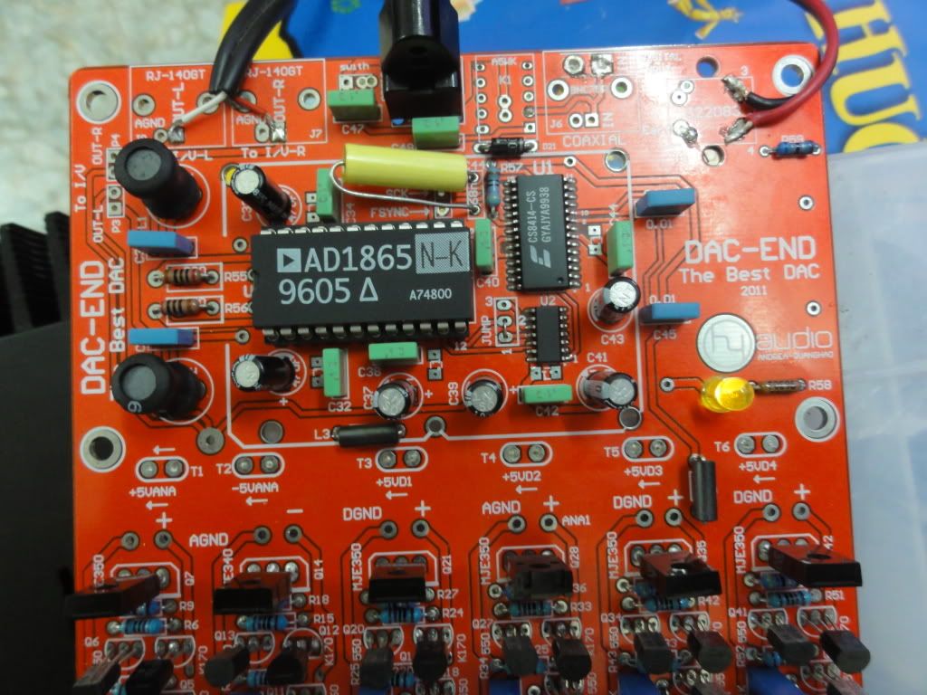

    Em đã phang thẳng tín hiệu coax vào sau biến thế nhưng vẫn gặp tình trạng thế.
    Bác nào tinh mắt xem giúp em co bị sai chỗ nào không ah?
    con 74h em không tìm được ký hiệu số chân em hàn đúng theo chiều con CS không hiểu có đúng không nữa.
    http://i209.photobucket.com/albums/bb14 ... C02209.jpg
    Nếu mà đi 1 trong 2 con IC dán thì mệt đầu đây :roll:

    Re: The best DAC AD1865- UPDAT mới nhất 2011+ File Bom trang 1
    Không phang thẳng tín hiệu coax vào sau biến thế số được đâu muốn dùng tín hiệu này phải cho nó chạy qua biến thế số , chỉ đấu thẳng đầu ra (tín hiệu digital) của con TRX177 vào đầu tụ 0,01 được thôi (lúc đó bỏ qua biến thế số), xem kỹ con 74HC04 trên thân IC gần chân số 1 bao giờ cũng có 1 chấm nhỏ lõm xuống để đánh dấu
    Cụ ấy không dùng BTS mà bác, đấu trực tiếp như vậy không vấn đề gì, giống như của cụ anhlongtrans thôi.
    Có điều con 74hc04 của cụ này lên ảnh mờ quá không biết đường nào mà phán đúng sai...
    Cụ tuninh chụp cận cảnh con 74hc04 đi, rồi anh em mới phán bệnh đc ạ :mrgreen:
    Con 74h này rất mờ bác ah, không chụp nổi chữ của nó, em phải dùng dèn soi thẳng vào thì mới nhìn thấy.
    Bác hình dung hộ em dong chữ 74h.... nó cùng chiều với dòng chữ CS8414, em không tìm được ký hiệu chân trên thân của nó nên gắn theo như thế, không biết chiều của con 74h cua bác có giống thế không?
    Cụ dùng cáp quang và đấu đúng tín hiệu digital từ đầu thu quang vào đầu tụ 0,01 đến con CS8414 thấy đèn led tắt rồi hãy tính tiếp, hiện tại con CS8414 đang hoạt động tốt
    Cái này là em phải chém bác nhiệt tình ạ!
    Nếu nối tắt (ko dùng BTS) thì tín hiệu đúng là tốt nhất, nhưng xin hỏi nếu như đường tín hiệu của bác bị rò DC từ nguồn phát => điện áp tới các IC sẽ buộc con IC của bác phải...bóc khói. Vậy thì lại bóc bóc và tốn đủ thứ.
    => nếu là người ít tiền như em thì gắn BTS sẽ là một lựa chọn rất hợp lý :lol:
    P/s: nếu đường tín hiệu trên mạch trùng khớp với sơ đồ bác Hào chỉ dẫn thì đấu chéo không hẳn là đúng vì trên sơ đồ chân số 4 là "in" và số 3 là "mass". Tuy nhiên tín hiệu số nên em nghĩ là nó không có chiều => đấu chéo vẫn chạy bình thường... (đây là suy luận riêng em, ko biết có đúng không nữa :lol: )
    Chân số 1 nằm ở phía có vẹt đi 1 góc nửa hình tròn hoặc có hình tròn ở trên lưng. Bác tra data sheet sẽ biết cách đánh dấu chân số 1 của nó.
    Nếu cùng chiều thì đúng rồi cụ ạ !
    Giờ theo em thì cụ thử thế này là chắc cú nè:
    - Chỗ nào cụ đã nối tắt trên main thì trả về nguyên bản cho em.
    - Không thử bằng tín hiệu quang mà hãy thử bằng tín hiệu Coaxial cho em, vì tín hiệu này không bị ảnh hưởng bởi cụm TRX177... và các phần liên quan.
    - Nối trực tiếp tín hiệu coaxial vào chân số 3, 4 trên vị trí của BTS (không gắn BTS vội) chân 4 là '+'; 3 là '-'.
    - Rồi chạy thôi, nếu khi nguồn nhạc đã phát mà đèn ko tắt thì ok rồi, thay từng con IC dán một và kiểm tra lại như trên tới khi nào đèn tắt hoặc hết IC.
    Tuy nhiên cũng có khả năng là con tụ đầu vào 0.01 tèo, hay con AD có chuyện ... :lol:
    Sche vẫn như các đời trước thôi bác, chỉ có phần DAC là thay đổi chút: thêm Optical, dùng IC dán
    Hic vấn đề là trên lung con 74h này không tìm nổi cải nửa hình tròn đó bác ơi, thế em mới phải hỏi các bác theo chiều chữ in trên lung IC, còn này em mua ở stav nhưng thấy chữ mờ lắm , bác nào đang ngồi gần PCB :lol: coi hộ em chiều dòng chữ in trên lưng con 74H của bác ra sao ah.
    Híc trên hình em đã chơi thẳng coax vào chân 3 & chân 4 rồi mà , em cắt cái nối tắt đi rồi, layout của bác hào nếu có nối tắt thì nối thẳng là đúng.
    Em cũng đã nghi ngờ con 0.01 nhưng không qua con này cũng vẫn bị thế.
    Cái jum em nối 1-2 như thế có ok không ah.
    Vậy việc đầu tiên cần làm là thay con 74hc thôi cụ, chữ nghĩa mà không rõ ràng đồng nghĩa với chất lượng có vấn đề... qua Stav kiếm một con ngon về thay ( thấy các cụ kêu con này hay chết, thôi thì mua vài ba con về, rẻ bèo mà :D)
    Để gỡ con này, cụ làm theo mấy cái video hướng dẫn em pót lên đó, phương án dùng 'dây đồng kéo chân' là khá hay...

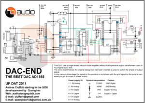

    Mời bác xem lại schema DAC-END 2011:
    Đối với SPDIP: có 1 con tụ C29 10nF án ngự ngay trước khi vô Chip, nên chuyện DC rò rỉ chui vô CHIP gây...bốc khói là khó xảy ra.

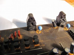

    Đối với TOSLINK: em chưa hề nghe nói DC truyền dẫn qua cáp quang bao giờ cả (làm chi có chuyện DC truyền từ nguồn phát CDP qua cáp quang đến DAC được :p )
    Em lột xác cái DAC của YAMAHA (bị hỏng) thì quan sát chỗ phần optical Input chả thấy cái BTS đâu cả
    Optical thì đương nhiên là không cần BTS vì nó là tín hiệu quang bác ạ, còn coaxial là tín hiệu điện (dạng số) nên có trường hợp rò DC.
    Tuy bác nhìn đường in '+' có tụ 0.01 nhưng nhìn sang đường còn lại thì không có và do phần mass được cách ly với mass nguồn... lên nếu DC chạy vào đây và vì lý do nào đó không thoát ra vỏ rồi chui xuống đất thì khả năng cháy IC là có chứ cụ???

    Ý cụ ấy nói là rò rỉ DC qua Coax cơ bác ới (cái này thì cũng có xảy ra đấy) chứ quang mà mang được dc đến thì hì hì :lol:
    Em chưa mua được relay nên mới phang tạm như thế để test ai ngờ vẫn chưa OK , nó vật em từ tối qua đến giờ không yên tâm làm việc khác :lol:

    Các cụ phang nhiệt tình như vậy mà vẫn chưa ra ah, đâu có cần relay không có nó đấu thẳng qua chớ bộ, có đầu thu quang rồi thì đơn giản hết sức đấu tắt nó qua là xong, nếu không chắc chắn về đầu quang thì thi công BA số dễ ợt kiếm cái cái ferit tròn quấn dây đôi từ 13-17 vòng là xong, chỉ quấn cho hay như hãng mới khó :D

    BỊ cái đèn led nó vật bác Hào ạ, cụ ấy không tài nào làm cho cái đèn đó tắt khi đưa tín hiệu vào :lol:
