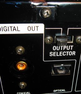

    -Bác Hào và các Bác ơi cho Em xin chút ý kiến với, vì là Em mới kiếm đc cái chassi cho DAC này vào mà Em kô biết nên dùng cổng vào của COAXIAL bằng jac RCA 75 ohm hay là jac RCA bình thường kia(vì Em sợ khoan đi khoan lại Em ngại lắm).

    làm cả 2 vô một chỗ luôn cho có nhiều cổng sd chứ sao đâu bác! cái nằm dưới, cái nằm trên cho có cặp :mrgreen: chúc vui

    làm cả 2 cái! nhưng dùng cái 75 Ohm tốt nhất!
    cái kia để sơ cua!

    -Hì.. nhưng các Bác ơi cái đầu ra của cái cdp của Em nó chỉ có mỗi loại này thôi(H) vậy thì đầu jac nối giữa cdp với DAC thì thế nào ạ khi mà DAC Em dùng đường vào = jac RAC 75 ohm nhỉ theo ý kiến chỉ đạo của Bác Hào.

    Bác cần phải có một bộ dây mới một dầu là Coaxial một đầu là giắc 75R
    Hoặc bác vãn dùng dây cũ nhưng mua thêm đầu chuyển đồi từ coaxial sang 75R

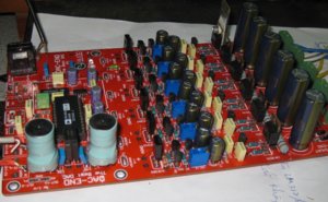

    Cái biến thế số 1:1 này lạ quá, đo 2 cuộn ok mà gắn vô không nghe chắc do tín hiệu không truyền qua được nên em phải cho tín hiệu vào ở sau BT. Gắn như hình là đúng hay sai các cụ ơí. Mấy bữa nay em nghe trần như thế (không i/v stage) vẫn ấn tượng lắm. Gửi mấy cái hình,...

    Ặc ặc, nhìn mấy cuộn cảm và biến thế của cụ em thua luôn.
    Về cái biến thế: Em nghĩ vấn đề nó là do cái đó của cụ quấn quá nhiều vòng => cảm kháng quá lớn => tín hiệu tới bị dập tắt luôn rồi thì làm sao mà nghe được nữa. Cũng may là nó nhiều vòng thế chứ không cụ câu tín hiệu vào sau biến thế cũng tịt...
    Mà thú thực là cái biến thế này nó phụ thuộc nhiều vào chất lượng dây và lõi => lõi dây ngắn đủ dùng mới tốt, vì nó giảm bớt khuyết điểm của chất lượng dây. Đến như BTS của Audio Note dùng dây cỡ 0.6mm mà cũng chỉ quấn có 26 vòng. Cái của cụ Mengkut dây chỉ tới 0.1 chứ mấy, vòng thì em đoán cỡ 260 vòng :lol:

  19. tcqanh
    tcqanh Advanced Member
    11/9/07
    8.015
    92
    Q3, Sài Gòn
    Re: The best DAC AD1865- UPDAT mới nhất 2011+ File Bom trang 1
    bởi vậy hôm kia bác anhlongtranf ghé nhà em, show hàng cái bo của cụ. híc, nhìn xấu ơi... là xấu :lol:
    Mà thú thực là cái biến thế này nó phụ thuộc nhiều vào chất lượng dây và lõi => lõi dây ngắn đủ dùng mới tốt, vì nó giảm bớt khuyết điểm của chất lượng dây. Đến như BTS của Audio Note dùng dây cỡ 0.6mm mà cũng chỉ quấn có 26 vòng. Cái của cụ Mengkut dây chỉ tới 0.1 chứ mấy, vòng thì em đoán cỡ 260 vòng :lol:[/quote]
    Mắt cụ nhìn chuẩn! để em thay dây khác và quấn lại như cụ gợi ý xem sao.
