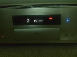

    bác dùng dây nhỏ nhất và có lớp cách điện mỏng nhất như dây trong cần phono em giới thiệu dài 30cm đặt so le 2 sợi khoảng 2cm, xoắn lại càng chặt càng tốt. sau đó cho nó chạy quanh ở lõi giữa cái còng khoảng 3 lớp dây là xong. còn cái đế bác lấy cái tụ giống bác tuninh làm biến thế số tháo bỏ hết lấy chân đế đặt còng vào ( bẻ lõi ferrit và dũa chân cho khớp còng) rồi định vị dây xong xuôi lấy keo 502 cố định cái còng với chân đế giống hình! quá đẹp :lol: chúc vui
    cụ Thọ thấy được hem? :mrgreen: thanks

    Em thấy nè ! Thêm một thông số mà em có là: 15 vòng quanh lõi sẽ cho thấy quấn đủ khít và đủ chặt :mrgreen: (cái thông số này chỉ hợp với cỡ lõi của cụ Lý nhé, to hơn hoặc nhỏ hơn thì em chịu )
    P/s: Lần này nhìn chân cẳng ghê quá, đến cả cái cọc Coaxial kia của cụ Lý cũng chân dài dữ. Lại mê cô nào ngoài phố nữa chăng :lol:

    hình như đây là cục choke lọc cao tần mà các cụ ?
    nếu là choke thì số vòng dây tùy thuộc vào độ mạnh từ thông của lõi fe thía nào. cục nhà em có 12 vòng à :D

    CHúng em đang nói tới cái "cô chân dài" mặc áo đỏ đang gắn trên mạch kia mà Bác Sỹ ! Trước em làm dựa vào thông số cảm...tính. Nhưng không ngờ lại được cụ Lý khoái, nên được cụ ấy gắn khắp nơi. Nhưng tiếc là cái lõi này số lượng có hạn :lol:

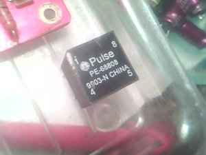

    - Các Bác giúp Em truy tìm nguồn gốc cái gì gì này với mà Em tìm mãi nó kô chịu thấy nó là cái gì để xem nó có giúp ích cho phần đầu vào của DAC này kô ?

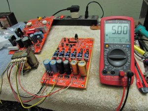

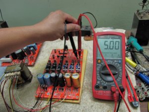

    Tối ni em vừa chỉnh xong phần nguồn của bo I/V và bo DAC. Phần bo DAC chưa dán CHIM CS và CHIM 74 :p (để chỉnh chọt nâng cấp tụ (bác double tặng)) rồi dán CHIM sau, hihi...sau khi cho chạy không tải sau khoãng 30 phút các điện áp 5V đo đạc thấy có sự trôi áp nhè nhẹ (từ 5V lên 5,01 5,03V ) -->vậy ổn rồi

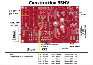

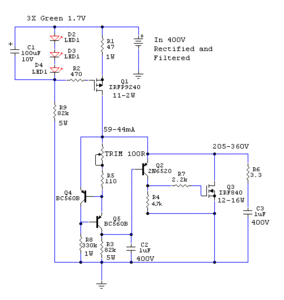

    Các bác, đây là bo SSHV rời (mạch na ná bo gắn liền với bo IV) và sơ đồ mạch (gần đúng)
    Mấy con Zener Diode IN4142 có cũng được, không có cũng được (em không dùng)
    Các bác lưu ý tùy theo loại Tube mình dùng mà thay thế con điện trở R1 cho phù hợp nhé.

    được bác à!
    nó để bảo vệ mosfet đó mà!
    R1 để set dòng cho toàn mạch:
    lấy 2.1V /R 1 sẽ ra dòng cần chọn!

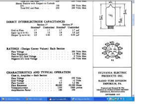

    Đây là datasheet của 12AX7 Syl, mời bác Lý...

    hì hì, theo datasheet: anode 100V, trở tải 80K, bác cân chỉnh cái trở cathode sao cho dòng cỡ 0.5mA (tốt nhất bác lấy cái biến trở làm trở cathode rồi xoay xoay, đo trị số R, volt rồi tính ra dòng) :D
