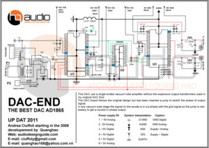

    Mạch DAC của bác Hào đã có chỗ gắn cục choke rồi đó, nếu bác nào gắn tại bo DAC rồi thì chắc khỏi cần gắn thêm ở IV nữa, gắn hai lần thì giống mạch lọc nguồn CLCLC quá :lol: .

    Bác sỹ chơi mạch DAC Tivoi, mạch IV Quang Hào thì lắp vậy là đúng. Cụ Long thì nói mạch DAC Quang Hào, IV Quang Hào nên cũng đúng nữa :lol:
    Trên bo DAC của bác Hào đã thiết kế tại ngõ ra có 2 cuộn cảm 120uH rồi bác Sỹ ạ !

    Vâng. Em hiểu mà. Nhưng cục choke trên bo của bác QH gắn ở vị trí out analog bác à, nó vào luôn lưới đèn bác ah. :)

    vậy khỏi cần dùng trở Rin làm gì. mất công tín hiệu qua thêm trở này nữa. với cuộn cảm 150uH và tụ 10nF thì đây chính là mạch lọc bậc 2 cho tín hiệu đầu vào. hèn gì âm thanh nghe trong trẻo là phải :D

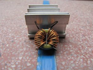

    Trong khi chờ đợi...em quấn cái BTS 13 vòng mỗi cuộn bằng dây Cu Nhật xịn vàng khè...số 13 có xui không ta :lol:

    nhìn là biết xui roài! hè hè còn quấn dài dài :mrgreen:. anh làm lại giống audio note đê! xoắn dây lại thì từ sinh ra từ cuộn này qua cuộn kia sẽ ít bị thất thoát qua lõi ferrit nhất :wink:-> âm thanh sẽ bớt rơi rụng em đoán thế :wink: không bít đúng không anh Thọ? thanks

    Thứ nhất là dây to quá => hàn lên bo rất khó
    Thứ 2 là dây to quá => khó quấn => khả năng tróc vảy dẫn đến mất khả năng cách điện rất là cao => mất tác dụng của BTS
    Túm lại cụ nên dùng dây nhỏ thôi, đừng ham to làm gì !

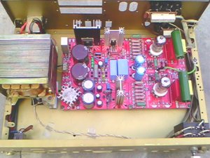

    Báo cao các bác Em đã lắp xong bo DAC và chỉnh các nguồn 5V, - 5V rất OK, Riêng 02 con Caddock 200ohm vẫn chưa về nên Em định thay bằng 02 con ricken 196ohm hoặc 215ohm có được khg. Các CD Kenwood của Em khg có ngõ ra coaxial. Nếu muốn lấy tín hiệu này trên bo thì trích từ đâu. Bác nào có schema của bo IV dùng 5687 thì cho Em với

    anh lấy cái DVD nào cũng có coaxial mà nhớ set chức năng digital out chứ không là nó không hót tùy cái đầu DVD! còn 2 con trở anh nói dùng tốt, em dùng tới 300R kia. còn mạch nguồn gần giống vì anh Hào có thay đổi chút ít cho bo mới, không cần IV anh vẫn nghe nhạc được bằng bo DAC này nhưng âm thanh hơi nhỏ nhé!, cho nó hót đi anh em đi ộp đây :mrgreen: có cần gì thì tối qua em nhé!, chúc thành công

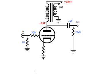

    ý tụi em vầy nè, na ná như cái hình sau. các cụ cho ý kiến. dự tính dùng bóng 6h30 với 2 triode mắc song song và dùng mạch có sẵn IV out của bác QH.
