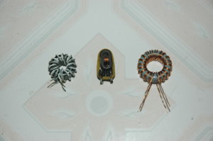

    Cụ Lý cho mình hỏi một chút là quấn dây trong cái còng 3 lớp với khoảng chừng bao nhiêu vòng dây ? để tối mình tranh thủ xe chỉ luồn kim :D

    3 lớp, mỗi lớp 5 vòng => Tổng 15 vòng cụ ạ !

    Cám ơn cụ nhiều, cái còng của mình nó dài 12mm, chiều ngang 8mm, rộng 12mm về lỗ thì hy vọng đủ rộng để quấn đủ 15 vòng, chắc phải dùng dây nhỏ để quấn !

    Hình như em mới được thấy vài chiếc còng tương tự ở nhà cụ Double, phải công nhận là nhìn nó gấu quá. Mà nếu cụ dùng dây phủ emay cách điện quấn thì nên cẩn thận, với lõi kiểu này rất dễ tróc... Thêm nữa do cái của cụ diện tích "cắt" lỡn hơn ~2 lần lõi của em => có thể giảm bớt số vòng về 9 (số đẹp) :lol:

    Cái còng của em nó lớn hơn chút. Em quấn một cái 10 vòng, cái kia 15 vòng bỏ lên máy đo thấy như nhau.

    OK mình đã quấn xong lại làm 16 vòng luôn, mới đầu quấn dây hơi to (0,3) > bị tróc lớp ê may > chập, sau chọn dây bé hơn (0,18) , mềm hơn nên OK , để thử xem thế nào, tai trâu quá không chắc đã phân biệt được !

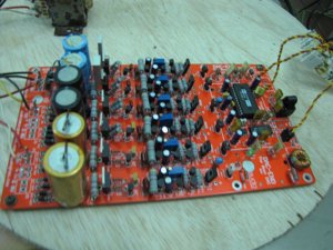

    khà khà, mới dán xong CHIP vô bo. Em chế cái đầu mỏ hàn bằng dây đồng 1ly mài nhọn để hàn chân chip cho dễ, cách hàn thì cứ nhựa thông kết hợp với thiết thôi, sau đó dùng axeton chùi sạch vết nhựa thông lem nhem :D . Đã thực hiện đo thông mạch từng chân các chip với nhau theo sơ đồ. Buồn ngủ quá đi ngủ cái đã, mai đóng điện :D

    Hôm qua mình lại vọc BA số thấy nhiều cái rất lạ: Có 3 cái BAS, cái thứ 1 từ trái qua quấn 16 vòng dùng suốt hôm qua đo thử được 510uH, cái thứ 2 từ trái qua dùng còng quấn hôm qua 16 vòng dây 0,18 đo được 56uH !, cái thứ 3 lấy ở trong adaptor AC/DC dây nguyên thủy của nó gỡ bớt ra để lại 16 vòng, chưa dùng thử bao giờ đo được 51uH. Cuối cùng lại gắn cái thứ nhất vào DAC, có lẽ tháo bớt một số vòng dây ra để giảm bớt điện cảm ?

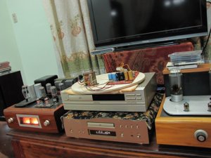

    Sự cẩn thận không thừa, sau khi đo thông mạch từng chân mộ từ chip 74HC04,<->CS8414<->AD1865 và đo nguồn 5V +/- cấp cho mạch một cách chính xác. DAC nhà em đã hót líu lo :D
    Ai nói số 13 xui (BTS em quấn 13 vòng/cuộn), riêng em thấy hên :p ...Em lấy tín hiệu SPDIF OUT từ đầu CDP DENON S10...mai thử tiếp đường cáp quang
    Phải nói DAC này chất tiếng rất khá (tuy gain có hơi nhỏ chút, vì em đang đấu thẳng vô AMP, chưa xong bo IV)...
    Nghe bản Hotel California (Eagles), The House Of the Rising Sun (Chie Ayado) hát phê con tê tê luôn....
    Nhiệm vụ tiếp theo là bo I/V (vụ ni không khó lắm) và chassic....
    Đã quá :lol:

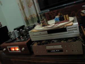

    Tạm gắn trên tấm gỗ cho em nó hót tạm :lol: ... đang suy nghĩ vụ chassic răng cho đẹp đẹp tí :p
