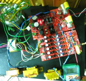

    Xin có ý kiến !
    Board DAC của cụ hàn hơi xí, cái dãy trở 10 Ohm cụ xem lại cắt ngắn chân nhất có thể, em nó hát rồi là OK về mặt lắp ráp, lúc nào kiếm bộ điện trở metal film thay cho dãy trở này thì chất lượng âm thanh nâng lên đáng kể đó, dàn tụ 0,1 của Nhật ngon đấy mình cũng đang dùng tụ này ngo bổ rẻ !

    Re: The best DAC AD1865- UPDAT mới nhất 2011+ File Bom trang 1
    Em hàn như vậy để dễ tháo :p .... khổ nỗi mua linh kiện điện trở trên shop cái thì có cái thì không, lắt nhắt...SHIP mệt quá (em ship mấy lần rồi vẫn chưa đủ... :(

    suốt ngày đèn đóm! mệt đuối quá :cry: ! hic hic
    cấu hình mới :mrgreen: , 5687 tải choke xuất tụ! thanks
    - Với cấu hình như Bác, Em đoán chất âm sẽ trong vắt như pha lê :)
    ủa DAC hát chưa anh? đúng là trong vắt, mid thì ngọt như rót mật vào tai :mrgreen: ! hic hic, thanks
    Thì chưa hót mới đem qua bác đó. Tức quá :mrgreen:
    Mải làm đẹp mà gãy mất mấy chân :mrgreen:
    Vụ tải choke ni hay à nha, bác cho em hỏi cặp tải choke này quấn đạt mấy Henry bác ơi, Thanks
    60H 55mA RDC637Ohm bác ạ.
    Em ngồi quấn BA cả ngày chả sao. Cứ nhìn vào cái mạch in chả thấy gì cả. Cắm rút LK làm bứt mấy mạch in. :lol: Mạch em tự làm, đường nào đường nấy to bằng 1/3 ngón tay nên dễ nhìn lắm.
