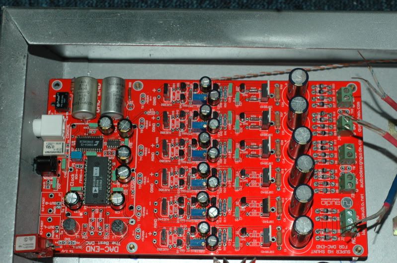

    DAC nhà em cũng gần tới nơi rồi nhé, mời các cụ ném :D

    Re: The best DAC AD1865- UPDAT mới nhất 2011+ File Bom trang 1
    Quá đẹp, mà cụ ngâm tôm lâu quá, vẫn còn thiếu nhiều đồ lắp thêm vào mới kêu được

    Oạch, cụ thông cảm, lúc các cụ đã ôm bo thi công thì em còn đang hì hục khuân thùng NV trong SG. Tối qua 5/6 kênh nguồn đã chạy ổn, hôm nay thay nốt con 540 kênh nguồn (-) nữa là cho kêu được roài. Bo cụ Hào làm đợt này chật quá, cắm cái gì vào cũng vất vả y như hồi mới biết...cắm xxx :mrgreen: :lol:

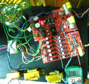

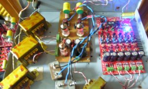

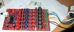

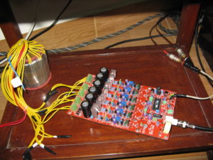

    Báo cáo các bác. Do lên mạng liên tục nên hóng được kinh nghiệm của các bác nên em về nhà huy động 3 bộ nguồn máy tính của cơ quan, của cậu em vợ phá ra chọn được một biến áp xung có trị số 17 vòng, chẳng thay đổi gì cả em lắp vào bo DAC của em. Em bỏ biến áp số em mua ra(lắp không chạy được nên phải nối tắt) thay con biến áp này vào. Thế là nó kêu ngay các bác ah. Âm thanh nghe chi tiết hơn, trung thực hơn, nhạc tính hơn. Mấy hôm nay không có em DAC này hót thấy buồn quá. Hôm nay em nó hót rồi thế là yên tâm chờ đặt chassis để chạy cả bộ IV (em làm xong rồi nhưng không có chỗ để vì vợ nó không cho bày bừa ah). Em gửi các bác mấy cái ảnh vừa chụp.

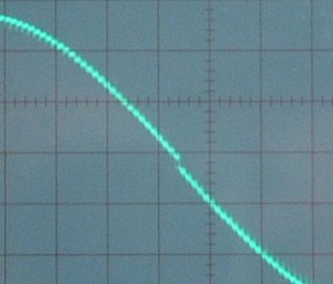

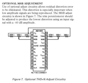

    OPTIONAL MSB ADJUSTMENT
    Cái này khi đọc data sheet em cũng thắc mắc không hiểu là nó dùng để chỉnh cái gì? Có một post của bác trinhngoc http://vnav.vn/forum/viewtopic.php?p=1019844 cũng hỏi về cái này nhưng cũng chưa đi đến đâu cả. Sáng nay em tìm được ít thông tin trên mạng về trường hợp tượng tự.
    http://translate.googleusercontent....c.html&usg=ALkJrhjWE35ayTPudyhkOmFTgBnY-xlmAg
    ...hiểu cũng lõm bõm thì túm lại nó dùng để chỉnh méo chuyển tiếp giữa hai nửa bán kỳ.
    Loại méo này theo một số ý kiến thì nghe khá khó chịu và dễ nhận ra, không biết các cao thủ có thiết bị đo trên này đã có ai thử xác định xem mức độ như thế nào chưa? liệu có đáng để áp dụng vào DAC hay không hoặc hữu ích cho công tác đo kiểm linh kiện phức tạp như con AD1865 này :?

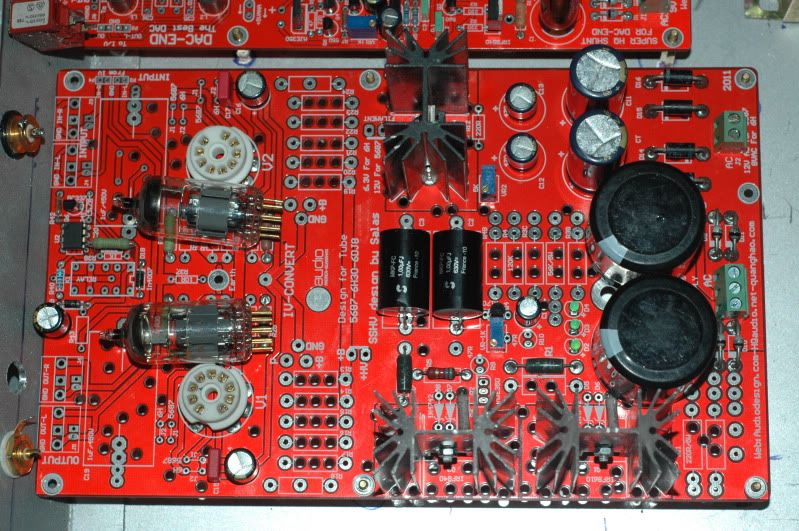

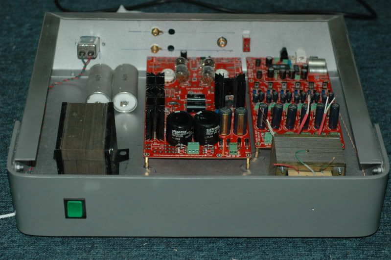

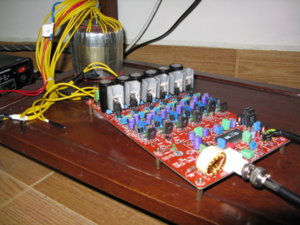

    thấy các cụ làm nhanh quá em cũng máu nên em trình các cụ vài tấm chú DAC cho xôm :D
    em khoái DIY chassis nên tiến độ đến nay đã ho­n lục tuần mói đc có thế này

    chassis của cụ tự biên tự diễn đẹp quá, cụ xem lại cuộn choke lọc đầu ra đang lắp trên board hơi lớn (hiện đọc được là 12000 uH chứ không phải là 120 uH)

    vâng cảm on bác, tại em không biet đọc nên có sãn em cu cá­m đại vào. :)
    về em lại nhổ ra :(
