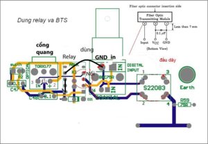

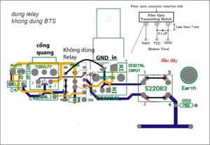

    Đúng rồi bác, ai lại đi cắm cả cáp coxial và cáp quang đồng thời từ CDP đến DAC....(dùng 1 trong 2 đường thôi)
    Triệt để nhất là dùng relay+ cái switch và đấu nối đúng như sơ đồ mạch nguyên lý (lúc này cái switch sẽ làm nhiệm vụ đóng/ngắt nguồn cho relay, tiếp điểm tĩnh/động của relay sẽ đấu nối với 1 trong 2 đường vào (coxial hoặc quang). Các bác qua coi sản phẩm của bác QH bên SHOP QH sẽ thấy rõ bác QH có dùng cái Switch gắn sau lưng vỏ máy và trên bo mạch có relay :D
    (Khổ nỗi cái relay 5V nhỏ xíu em tìm không ra nên không làm :)

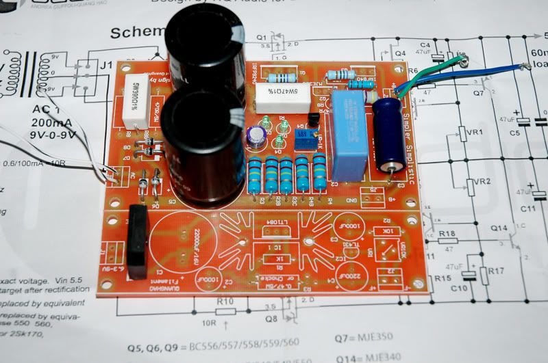

    không phải là không chỉnh được áp mà chẳng qua cụ chưa xoay cái biến trở đủ số vòng để áp ra đạt như mong muốn.
    con 840 sẽ rất nóng nếu áp ra quá thấp vì chính nó đã gánh phần chênh áp. nói chung cụ phải thao tác thật nhanh tay, xoay thật nhanh cái biến trở vài chục vòng để tăng áp ra.
    trước em bị tình trạng này rồi. em ghim đồng hồ đo sẵn chổ cao áp ra, bật điện và nhìn đồng hồ ngay. áp ra chỉ có vài chục volts. sau vài giây, em tắt ngay điện mà con 840 nóng rực.
    nếu bác chạy bóng tầng IV là 6922 dòng vài mA thì bác có thể luôn con 9240 và nối tắt sang phần ổn áp luôn. điều kiện là phải có cục choke thay cho trở lọc nằm giữa 2 tụ nguồn. hiện em đang chơi theo cách này.
    ps: khi chỉnh áp ra, cần có tải. nếu không, Fet dễ bị cháy.

    Nếu như em nhớ không nhầm thì board này bị lỗi mạch phần IRF840, phải câu lại mạch, trong topic board nguồn salas có hướng dẫn cụ thể.

    Em bị một lần như vậy. Đóng điện lên chỉnh nhanh điện áp và ra điện áp mong muốn 260v. Sau đó chừng một phút sau con trở 220 ôm trị giá cả chục ngàn đồng của em bốc khói. Sau đó em có hỏi bác Hào bác bảo bị như vậy là bình thường thôi, bị vài lần như thế sau mới sửa được. Em thì nghĩ là chất lượng của irf có vấn đề (xác suất thôi) thế là em đi mua trở mới, irf mới thay vào, thế là ok. Cẩn thận nữa sau khoảng 20 phút em hỏi bác Hào tại sao tản nhiệt của máy con này nóng quá vậy. Bác bảo phải rút điện ra ngay không thì lại hỏng irf vì là không có tải. Thật là hú vía. Sau này em được biết thêm là tản nhiệt của em không đạt yêu cầu và em phải thay lại toàn bộ tản nhiệt mới. Cũng vì không biết nên em cứ làm và thấy là chạy không tải nếu mạch ok thì cả 20 phút cũng chưa hỏng linh kiện mặc dù tản nhiệt bé

    Lắp cái nguồn này hay bi tèo chẳng qua là do 2 nguyên nhân: Lắp nhầm ở đâu đó hoặc nguyên nhân chính là dùng FET của anh ba, đôi khi đúng hết rồi nhưng con 840 vẫn tèo, cố gắng kiếm con IRF840 hàng xịn tháo máy chắc sẽ đỡ khổ hơn nhiều đó :idea:

    Đóng nguồn cho bo IV PSU cần có tải giả cho nguồn này, cắm hờ vào AC thấy Led sáng thì chỉnh nhanh nếu không thấy Led sáng thì rút ra ngay tìm nguyên nhân.
    Lõi nguồn của CDP lấy fe để quấn OPT không tốt đâu, lõi của OPT khác chất liệu so với lõi nguồn, nên kiếm lõi OPT cũ để quấn OPT, nếu không chỉ ra tiếng người chất âm không ổn !

    Nếu bạn đã lắp xong board I/V thì đấu vào tải nguồn luôn chú ý là cấp nguồn sợi đốt trước cho đèn, còn chưa có thì thì kiếm trở R load (tải giả) = 20 - 25k/50W, (công xuất nhỏ hơn khoảng 10-20W cũng được)

    Nếu muốn, làm việc này đơn giản bằng cách làm mạch trễ cho cao áp, hoặc cấp nguồn ngoài nung tim đèn trước

    Không nhất thiết phải cấp nguồn ngoài đâu bác ạ, trước khi cấp điện bác sỹ chỉnh VR về nhỏ nhất (tương úng với điện áp ra nhỏ nhất), cắm bóng vào rồi cấp điện như thường. Đo vào chỉnh lại VR để điện ra phù hợp thôi...

    mỗi lần nghe nhạc như vậy thấy... cực ... khổ quá bác ạ. bác chỉnh VR cho áp ra nhỏ... nguy cơ cháy con 840 trong vòng vài chục giây. dám thử hông ? :lol:
