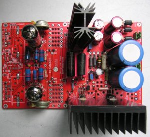

    Em show hàng tí
    Biến áp tự quấn in 220V-out 200V/200ma 9V/3A
    B+ 200V
    Sau tải 90V sụt 110V trên Rload 47K//43k//47K//43k = 11K
    V1 = 1,61V; R1=33//33= 17,6 -> I1=90mA
    Vk=1,95V; Rk=300//680 = 216 -> Ik = 9mA
    Tube 7308 Amperex
    Đây là thông số em đo được trên mạch.
    Có phải điều chỉnh gì kô các bác nhỉ.

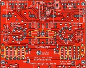

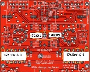

    Các bác cho em hỏi nếu dùng bóng 5687 thì mấy vị trí không ghi trị số mà em đánh dấu vàng thì phải dùng trở trị số như thế nào ah.
    Em cảm ơn!

    Nếu bóng 5687 thì ở giữa là thoát cathot là 235R (dùng 2 con 470R//), còn trở tải thì 4 cái 47k/2w như sơ đồ còn dư chỗ secoure kệ nó :mrgreen:vì cụ Hào có tính lo xa nên dự trù cho các cụ không có trở đúng trị số hoặc dùng bóng 6H30 cần nhiều chỗ để gắn trở tăng công suất trở tải, chúc vui

  8. mengkut
    mengkut Advanced Member
    31/7/09
    974
    20
    Đồng Nai
    Re: The best DAC AD1865- UPDAT mới nhất 2011+ File Bom trang 1
    Giống như cụ Lý nói ở trên, em thêm hình cho dễ hình dung nhé bác! trở 470R/0.5w; Trở 47k/2w.

    Bác cho em hỏi thêm cặp tụ 220uf ở bo IV thì dùng loại 16V hay phải dùng 450V ah?

    Cặp tụ 220uf tại catot đèn ở bo IV thì dùng loại 16V là tốt rồi không cần phải dùng 450V, nếu không tìm được loại 16V thì loại 10 - 12V cũng OK

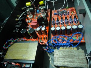

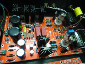

    bác dùng tụ này thoát cathot quá ngoon nè :mrgreen:
    báo cáo anh Hào! chưa có bo nào của anh làm mà em thay đổi mod miết cả! em chỉ thay đổi các bóng, các loại trở-> choke-> opt để tìm chất âm hay nhất trên sự nghiên cứu của anh rồi đem thi đấu với các biến tấu IV của các bo khác cũng để tìm tòi học hỏi thôi, nhưng "nói thì phải có sách, mách có chứng" nên em mới chụp hình đưa lên nên có sự hiểu nhầm. sorry ạ!

    Em thấy bác dùng hình như trở đầu vào là 6 chú riken đúng không ạ ?

    đầu vào thì 4 con 1K, còn 2 con giữa thoát cathot 300R cho bóng 6H30 xuất opt nên nhìn trên bo chỉ có nhiêu đó chứ em có mod miết chi đâu ạ! thanks

    hình như bác dùng tụ thoát cathode là Tantalum K52-2, bác đã thử so sánh với tụ BG chưa? hoặc là bác cho cảm nhận của riêng bác, cám ơn bác.
