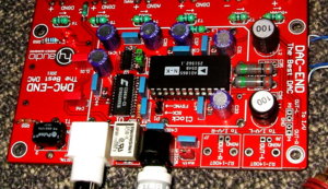

    Em biết vụ này nhắc lại nhiều lần quá , hôm nay em mới kiếm được relay về hàn vào
    em gắn đúng theo PCB của bác, không thiếu con tụ nào cả.
    Khi bình thường không đóng điện cho relay thì relay luôn ở trạng thái đóng nhận tín hiệu vào từ coax vào BTS,
    khi đóng điện cho relay để chuyển sang tín hiệu Optical relay sẽ ngắt IN của coax và nhận tín hiệu IN của Optical vào BTS nhưng relay chi ngắt IN của Coax còn theo mạch (hình bác post) thì 1 cực cụa BTS luôn luôn nối với GND của Coax và thực tế lúc đó tín hiêu Optical không hoạt động cho đến khi em ngắt jacj coax ra thì Optical mới hoạt động.
    Bác xác nhận lại giúp em thực tế bo bác hàn bác đã test thử trong trang thái đồng thời cấp 2 tín hiệu coax và Optical rồi dùng công tắc để chuyển chế độ IN Put chưa ah?

    nếu dùng 1 cd để cấp 2 tín hiệu cùng 1 lúc cho DAC không được, vì em nối 2 cái đó là trực tiếp, chứ không dùng con chuyển đổi!
    Nếu dùng 2 nguồn phát khác! nhau ví dụ: CD cho coaxian, và máy tính cho cổng quang thì ok!
    chúc các bác thành công!

    Sáng này em cho nó hát, test luôn món cổng quang mới (cái lỗ trên bo để cắm chốt nhựa có lẫy hơi bé, khoan lỗ 3mm xong cắm vừa), hàn dây đấu xong chả kêu gì cả :(
    ...lại quên đóng công tắc chuyển cổng quang :mrgreen: kiếm cái jump cắm tạm vào, kêu ngay :D

    hình như chưa có nối điện cho relay rồi anh ơi!

    Nối chứ, cắm jump nối ngay rồi - không cấp điện sao mà kêu được :D

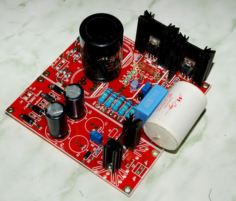

    Báo các cụ hôm qua về em hàn xong toàn bộ 2 bo mạch, sau khi kiểm tra lại lần cuối em quyêt định xông điện vào, chỉnh điện áp bo DAC đúng 5V, Điện áp bo IV B+ 200V
    Thế là chuẩn rồi nhé, em quyêt định nối mạch đóng điện, đèn less sáng ngon quá, cho tín hiệu vào đen less tắt vẫn ngon, vặn volume lên ... U ù ù... Chả nghe thấy nhạc nhẽo gì cả.
    Đo lại điện áp vẫn chuẩn, Ua=101v, Uk=2,7v
    Em dùng đèn 6dj8
    Rk=270R
    Ra=3x33K //
    Một vấn đề là thấy tản nhiệt cao áp toa hơi nóng em sờ tay vào giật tung người em đo chênh áp giữa tản nhiệt với mass thi áp đúng bằng 200v
    Các cụ có kinh nghiệm phán giúp em phát.

    Re: The best DAC AD1865- UPDAT mới nhất 2011+ File Bom trang 1
    Ù thì bác kiểm tra xem dây câu từ DAC sang IV có đúng +/- không, có lần em đấu ngược +/-, vẫn kêu nhưng ù kinh
    Không kêu thì đầu tiên xem led có tắt khi có tín hiệu k0? xem jump ba chân cạnh con 74...đã nối chưa? có sáu cặp lỗ trên bo phải nối dây để cấp nguồn cho chip đã nối chưa?
    Bác cho cái hình lên ae chém cái :lol:

    giật tung người do nóng hay do điện? nếu do điện thì bác phải đảm bảo cách điện tốt giữa các con transitor với tản nhiệt.

    KHông nghe thấy thì bác coi lại phần relay, có thể quên gắn LM311 chăng ???...
    Giật kèm động tác đo lại thấy chênh áp 200v rồi bác còn hỏi :lol:

    Nhiều khả năng do phần I/V chưa chạy, bác thử đấu đầu ra của DAC với Pre để loại trừ, nếu không kêu > do DAC chưa chạy, nếu kêu > do mạch I/V (khả năng do nguồn) bác V&K là chuyên gia đèn rồi chuyện nhỏ :D

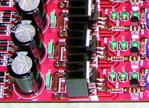

    -Bác Hào và các Bác ơi cho Em hỏi với? vẫn cái vụ trôi áp của bo DAC. đó là mấy ngày qua Em đã ráp xong DAC AD1865 này và cũng đưa cả vào chassi xong rồi, thường thì Em vẫn để thoáng chưa lắp mặt trên của chassi ( vì vẫn còn phải cân chỉnh) thì áp cấp đến cho mấy con chíp khá ổn định ~5.0 V mấy con IRF cũng chỉ nóng bt thôi vậy mà khi Em lắp trên của chassi vào thì DAC nó chạy đâu khoảng 2 CD thì Em thấy lắp trên khá nóng và Em bỏ nó ra và sờ vào mấy con IRF úi trà nó nóng khiếp các Bác ah và Em đó đ/áp cấp cho chíp :eek: thì nó lên ~5,36V ...Em hết hồn luôn vậy mà Em để chạy lâu hơn nữa chắc nướng chíp quá các Bác nhỉ? Hay Em cứ để trần vậy cho nó hát cho mát nhỉ?
    -Các Bác giúp Em vụ này với Em muốn lắp cho nó gọn gàng vào mà cũng kô xong :(

    để giải quyết cái vụ trôi điện áp bạn nên đặt tất cả các điện áp chừng khoảng 4,7V thôi như vậy DAC vẫn chạy tốt khi điện áp trôi lên vẫn ngon lành và kiếm mấy cái tản nhiệt nhỏ lắp cho tất cả các con Fet gần R10 Ohm, cái vỏ máy cần có nhiều khe tản nhiệt trên phần nguồn và phần I/V đèn, nếu gia công khe tản nhiệt khó quá thì làm 1 cái quạt loại cho CPU máy tính thông gió bắt buộc là xong hoàn toàn :D

    Em thì cứ để cho nó chạy trong đk thật nóng (đương nhiên phải theo dõi, đo vài lần để không quá áp :wink: ), sau khoảng 4~5 tiếng chỉnh chuẩn 5v hoặc 5.1v. Để thật nguội, lại bật lên, nếu áp lớn hơn 4.75v coi như xong chẳng sờ đến nữa :D
