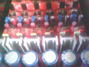

    Em làm cũng theo kiểu của bác khuehn là nó an toàn. lúc đầu em chỉ để khoảng 4,85V thôi chạy khoảng 2 tiếng nó nóng và tăng lên đến 5-5,05v là không tăng nữa. Em lắp thêm cho nó tỏa nhiệt loại nhẹ nhàng thôi. Tất nhiên là nóng nhưng nóng sờ một tí là được

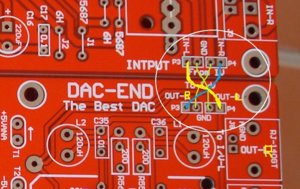

    Các cụ Làm DAC-END phiên bản mới nhất chú ý, theo phản ánh từ một 2 cụ "tai to". Em cũng đã kiểm tra lại Datasheet thì nhận thấy rằng: Ở bo mạch đợt này bác Hào ghi lộn giữa 2 kênh L và R
    Vậy phương án giải quyết là:
    - Đấu lại dây từ bo DAC và lấy bút xóa ghi lại L và R cho đúng. Giữ nguyên bên IV
    Hoặc:
    - Đảo cọc đầu ra của bo IV và tự ngầm hiểu là đã ghi lại L và R :lol:

    Điện áp của bác bị trôi do 2 nghuyên nhân:
    1. Không có tản nhiệt cho 6 x IRF .
    2. Điện áp mạch shunt này, khi ổn định thường chênh lệch chút so với lúc khởi động khoảng 0.02V-0.03
    Sử lý như sau:
    1. lắp tản nhiện cho IRF 9540, 540
    2. chỉnh điện áp khi bật máy: 4.9V .
    3. tắt máy, và khởi động lại, sau 3 phút kiểm tra!
    Cảm ơn bác!

    Ghi lộn kênh L và R trên bo rồi cụ H ơi, riêng cụ thì nổi tiếng viết sai, còn cố mà cãi à :mrgreen:
    Đề nghị cụ Hào in khẩn cấp ít decal ghi R và L phát cho ae để hiệu chỉnh lại đầu ra trên bo cho đúng :lol: Phạt thế là đáng chưa các cụ hay phạt nặng hơn !

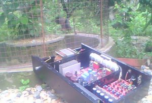

    -Em cám ơn các Bác đã chỉ giúp Em nha.
    - Bác Hào, chiều nay Em đã cắm tản nhiệt cho 6 con IRF 9540, 540 rồi ah(hình) và cũng chỉnh luôn đ/áp(lúc đó dac chạy cũng đc khá lâu rồi) = ~5,01V.
    - Vừa rồi Em kiểm tra lại khi bắt đầu bật máy thì đo đc = ~4,82V sau khoảng 3 phút đo đc =~4,88V Bác ah
    - Nhân tiện mỏ hàn đang nóng chiều nay Em thêm 1 cặp tụ Teflon FT-3 vào thì Em thấy tiếng nó tốt lên nhiều. Và DAC của Em nó chuẩn bị thi đấu với con chim cu đây các Bác ah(hình dưới) :)

    - Đúng rồi các Bác ah, khi Em thêm cặp Teflon FT-3 vào thì âm thanh nó khác thật nó leng keng hơn.
    - Vậy các Bác ơi Em có cặp tụ K75-24 thì tiếng nó có hay hơn loại tụ wima mkp 10 kô ạ .....ngoon là chiều nay Em bỏ luôn 2 cái tụ đo đỏ đó đi luôn :), thôi bây giờ Em ra gò cái lắp trên khác nó thoáng hơn để đậy vào cho nó gọn cái đã :D

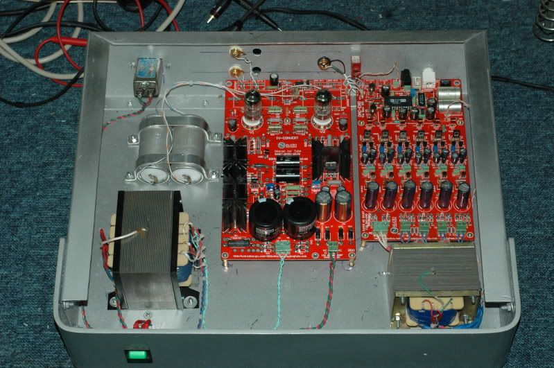

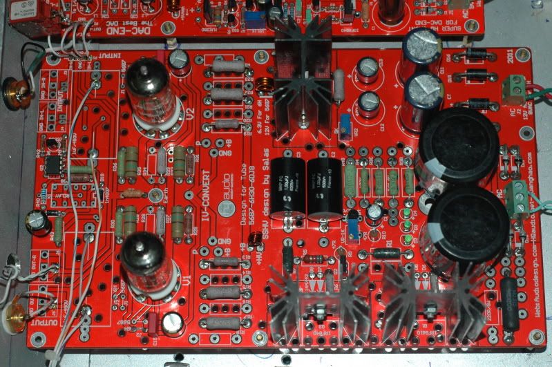

    em show hình các cụ xem giúp em còn thiếu chỗ nào mà nó không kêu :(
    em đã câu trục tiếp DAC cũng không kêu
    DAC
    IV
    tổng thể:
  21. mrhung
    mrhung Advanced Member
    25/2/10
    592
    Re: The best DAC AD1865- UPDAT mới nhất 2011+ File Bom trang 1
    Bác đo điện áp các chân của con 74HC04 và con CS em xem thử phát. Em nghi là bị chết hoặc hàn lỏng chân con CS

    Hôm qua bác Pointed đã chỉ cho bác kiểm tra cái jump ba chân cạnh con 74...đã nối chưa ? bây giờ bác vẫn chưa nối nó ù là đúng rồi, không có cái nối ở cái jump ba chân nó ù to cực :D , kiếm cái jump ở các board máy tính cắm vào thôi !

    em nối rồi mà, nối chân 1 với chân 2. vấn đề là nó không kêu ạ :(

    Cụ vặt mấy cái lò xo ở kênh nguồn +/- cho con AD rồi đấu trực tiếp dùm em cái, để chả được tích sự gì, chỉ tổ thu nhiễu từ mấy cái lò xo bên mấy kênh nguồn cấp cho digital.
