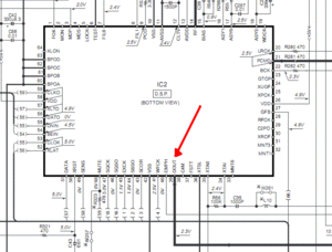

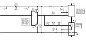

    Anh newpower kiểm tra board DAC của anh , sau khi chắc chắn nó hoạt động tốt , anh tham khảo cái ảnh dưới đây , anh dò tìm có ký hiệu Dout trên chíp DAC CXD1135QZ , đường đó sau khi ra khỏi IC DSP sẽ được đưa ra là coxial và optical , nếu không anh dò tìm ngược trở lại . Em có tập sơ đồ của KW nhưng hôm nay em bận quá không tìm được nó nằm trong máy nào để soi tiếp . Nếu ko được thì để em soi tiếp :D
    Nếu không anh để ý đường digital khi đến hộp Toslink của anh , anh chỉ cần thêm C&R để ra đường coxial là xong , khi đó anh chạy CDP và dùng OSC sẽ thấy mẫu hình , để so sánh anh có thể dùng cái DVD có 2 đường Coxial và optical sẽ thấy mẫu hình ko khác nhau kể cả timediv và voldiv giữa coxial và Optical , em ko kịp chụp hình mẫu hình đó trên OSC để anh tham khảo .
    P/S : Cái CDP của anh chỉ cần cải tiến bằng cách thêm I/V dùng Tube là anh có một bộ rất hay , em hay modifier các CD cổ theo cách này và không thể chê được chất âm , em dùng 6H1P rồi 6H23P , gần đây em làm cách này cho mấy cái CDP xịn cũng thấy khác biệt lắm !

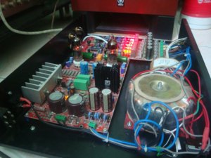

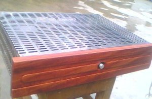

    -Báo công với các Bác là DAC AD1865- UPDAT mới nhất 2011 của Em sau mấy ngày nay mưa nắng thất thường hôm nay nó đã đc như này các Bác ah :D , cái nắp trên của nó khá là thoáng các Bác nhé :)
    - Nó chuẩn bị thêm vào các sp audio diy của Em rồi :) :) .

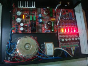

    Show hàng các bác DAC-END 2 với bộ áo mới với sự giúp đỡ của cụ Chuối . Không hiểu có 1 hàng led ko thèm sáng , nhưng điện vẫn ra 5v đều đều như các bác ạ . em test nghe nhạc dc khoảng 4 tiếng liên tục rồi
    Nhưng nóng quá nên em cho nó cởi trần :lol:

    có thể hàng đèn không sáng là tại bác dùng đèn mầu đỏ khác với các đèn kia chăng? em suy đoán theo logic thôi :D

    Có thể 1 hoặc nhiều hơn trong số 3 chiếc led bị lắp ngược cực bác nhổ ra lắp lại cho đúng cực là sáng, bác đang lắp DAC End 2, về chất âm có ưng ý không ?
