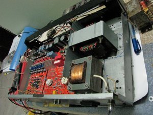

    Em mới mần cục biến áp mới (tất cả trong 1, cả DAC và IV) và cục Choke :)

    nhìn xấu quá :mrgreen: !
    anh sd bóng chi mà tản nhiệt bé tẹo vậy dễ tạch tạch á!
    đợt bo lần này thì màu sắc và thiết kế rất đẹp nhưng gắn linh kiện vào rồi hỏng dám gỡ gắn lần 2 để thử nghiệm test tiếc :mrgreen: vì mạch Cu bám không chặt vào phíp nên răng và lợi rụng thấy thương:mrgreen: thanks

    Vỏ em chưa sơn và làm đẹp (trang hoàn xong chắc đẹp, vì em ghét làm xấu nhắm :lol: ), mới ướm thử coi chơi....
    em dùng bóng 6N23P-EV (có gắn quạt tản nhiệt nên em ko sợ nóng :)

    cục choke thấy có vẽ bự quá hả bác ? choke này thông số thế lào ạ ?
    với dòng chừng 20mA cho toàn mạch IV, thì em nghĩ bác chơi choke fe 20 là ngon rùi :D
