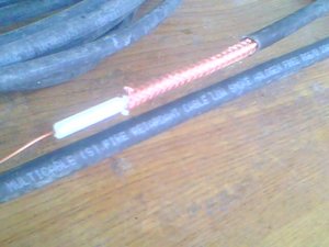

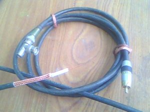

    - Trời ạ. Các Bác kô có những bài này sớm ..... làm tối qua Em cặm cụi làm thử 1 sợi cũng bị đau hết cả tay :) .
    - Em đoán mò vậy chắc sơi dây của Bác Pointed giống của Em rồi(hình) mà Em cũng kô nó là dây gì mà bữa trước Em xin của mấy chú thợ cầm ở trong KCN ra.
    -Các Bác coi giúp xem sợi dây này của Em có phải dây 75R kô với mà nó có hàng chữ kô thấy nó ghi là 75ohm?

    Re: The best DAC AD1865- UPDAT mới nhất 2011+ File Bom trang 1
    Hôm mình cũng có đoạn dây cứng to bằng ngón cái, bóc vỏ thì thấy khá tốt nhưng nghĩ đi nghĩ lại thấy cứng quá ko ổn. Cuốn cùng đi mua 01m dây 75ohm của nhà đài TV Cable, loại người ta dùng kéo cáp vào nhà, mod 2 đầu, 1 đầu BNC, 1 đầu RCA, jack RCA monster thì có, còn cái jack BNC xịn tìm đỏ con mắt ko ra luôn.
    1 lần vỏ teflon,1 lần giáp kim loại (hình như mạ bạc) rồi đến 1 lớp đệm gì đó rồi tới 1 lớp giáp kim loại nữa,sau đó là 1 lớp giấy kim dát mỏng,1 lớp nhựa nữa rồi tới lõi đồng trục bằng bạc,thi công mệt muốn chết bác ạ.Cái dây này dùng cho audio thui e lấy của lão yes sir được mỗi 1 sợi 0.75M.
