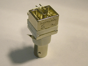

    Nếu là hàng xịn là đắt bỏng người luôn nha của hãng Amphenol chẳng hạn :D , mình mới lụm được cái đầu female BNC như này

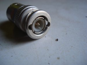

    Hôm nay em mới nhặt được cái này trong phòng ông chủ nhà (chỗ em thuê phòng nghỉ) :D
    Khả năng là dùng được cho con DAC nên khoe với các bác tí...

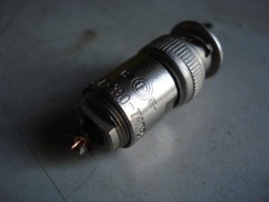

    Thêm cái ảnh nữa :lol:

    Nhìn cái connector này có vẻ xịn, là loại BNC chắc có thể dùng cho DAC được, nhưng sao nó có nhiều chi tiết và gia công hơi thô không được trau chuốt cho lắm

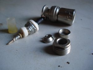

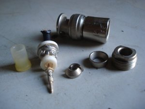

    Còn sợi dây nữa đâu đem ra coi luôn đê :D

    Đúng là nhiều chi tiết thật cụ ạ ! CÒn về độ thô thì em nghĩ mấy cái này có chữ CP, kết cấu cực kì chắc chắn nên em đoán là hàng quân sự của Nga, đầu "tăm" mạ bạc, và phần côn là để hàn phần vỏ chống nhiễu, cũng mạ bạ luôn (xấu xấu là do chỗ đó hàn giáp)... Các chi tiết còn lại giúp giữ chắc dây và tăng độ tiếp xúc của jack...
    Cái jack này nếu chịu dành thời gian "đánh bóng" lại thì em tin rằng...không thể chê vào đâu được :D
    Dây em vẫn để nguyên 2 đầu "kia" thì show liệu có ích chi :lol:
