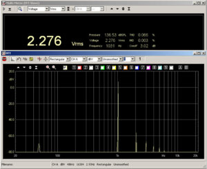

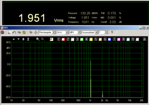

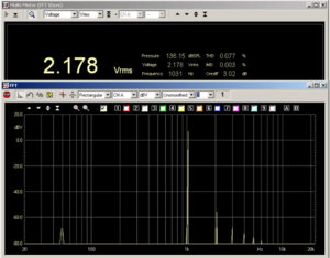

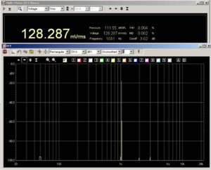

    Re: The best DAC AD1865- UPDAT mới nhất 2011+ File Bom trang 1

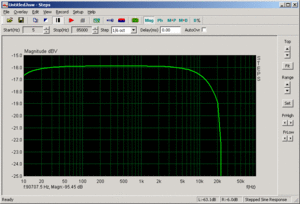

    Bác datjbl chắc cần cái này!~
    Mời bác xem!
  4. quanghao
    quanghao Advanced Member
    30/10/06
    7.598
    321
    Thành Công

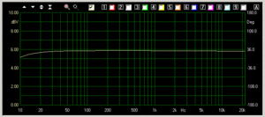

    Thêm cái này nữa, bác cho em xin ý kiến để em hoàn thiện hơn sản phẩm!
    Cảm ơn bác nhiều!
  5. datjbl
    datjbl Advanced Member
    17/6/10
    990
    The beginning of the Wind !
    Mời bác xem![/quote]
    Đúng là cái em cần , nhưng xin hỏi bác đo bằng thiết bị gì thế , tại VN hiện nay , thậm chí kể cả nhà máy sản xuất điện tử chỉ có vài nơi có thiết bị đo đó đấy bác chủ ah , em thấy cái thông số trên giống hệt trên trang Web của ông người Italia , bác chụp hình toàn bộ khi bác đang đo trên cái DAc bác đang chạy bao gồm disc chuyên dùng để test DAC , thiết bị đọc , qua cái DAC , ra tải gì để có được thông số đó , FFT(slave) là chỉ để cho anh em ít va chạm với thiết bị đo nên không phản biện , với tụi em va chạm thiết bị đo nhìn cái biết ngay .Bác cứ chụp từng công đoạn khi đang test , em chỉ cần nhìn qua thiết bị đo biết liền. Nhân bác post thông số đo , em xin bác các tấm hình sau :
    1- digital input mẫu hình ra sao qua cái thiết bị đo của bác
    2- Mẫu hình 3 đường sau : BCK , LRCK , DATA : mẫu hình chụp đẹp nhất có thể , volt/div & time/div , cho luôn thông số kỹ thuật của máy đo của bác càng thuyết phục em .
    3- mẫu hình trước khi chui qua tầng I/V của bác , cho em xem luôn cái chỉ tiêu volt/div & time /div , rồi chính mẫu hình này sau khi qua I/V , phần biên độ em nhìn vào các thông số trên sẽ nhẩm tính ra , bác biết cần đưa disc gì để thử chứ , đưa vào đi rồi cho em mấy thông số trên em sẽ tiếp tục góp ý ( chém gió ) :D
  6. quanghao
    30/10/06
    7.598
    321
    Thành Công
    Đúng là cái em cần , nhưng xin hỏi bác đo bằng thiết bị gì thế , tại VN hiện nay , thậm chí kể cả nhà máy sản xuất điện tử chỉ có vài nơi có thiết bị đo đó đấy bác chủ ah , em thấy cái thông số trên giống hệt trên trang Web của ông người Italia , bác chụp hình toàn bộ khi bác đang đo trên cái DAc bác đang chạy bao gồm disc chuyên dùng để test DAC , thiết bị đọc , qua cái DAC , ra tải gì để có được thông số đó , FFT(slave) là chỉ để cho anh em ít va chạm với thiết bị đo nên không phản biện , với tụi em chuyên nghề nhìn cái biết ngay .Bác cứ chụp từng công đoạn khi đang test , em chỉ cần nhìn qua thiết bị đo biết liền, xin lỗi bác chủ nha :D[/quote]
    bác à!
    Cái này đã được đo kiểm trước khi em làm, Suốt ngày bác mang kỹ thuật đo kiểm ra để
    nói em, em làm gì cần phải đo, đã có người khác làm việc này rùi! đó là Andrea
    mỗi lần làm một bo mạch, em đều làm xong và gửi qua Ý để Andrea kiểm tra lại!
    Nhưng bác chưa bao giờ thấy em nói câu này!
    Như chính bác đã nói với em như vậy, Khi em có ý nhờ bác giúp , (bác sợ em đo xong anh em chạy mất dép-nhưng em không sợ)!, vì bác có đầy đủ thiết bị trong tay! Nên hết chỗ ngứa cứ nhè nó mà chọc, Em sẽ cho bác thấy@
    Em không hiểu bác muốn em đo để làm gì???

    Hờ hờ , em muốn đo để so sánh với đồ hãng bác ah , vì em rất ủng hộ DIY , với em VN ta có thể làm tất cả mọi việc , và hy vọng những sản phẩm của VN cho người VN vừa đạt đẳng cấp quốc tế , vừa rẻ , tiết kiệm được khối tiền , hàng ngày em làm việc thấy nhập siêu mà cứ buốt hết cả ruột .
    Em cũng có thiết bị trong tay để đo kiểm chỉ tiêu kỹ thuật sau khi sửa xong , đồ em sửa nó yêu cầu thế . Nhân việc có bài viết không đủ gain ( ăn volume ) nên em gợi ý thông số đo cần ra sao mới quyết định việc gain lớn hay nhỏ , bác hiểu ý em rồi chứ , bác đưa thông số đo khi và chỉ khi tự tay bác đo , bác up cái ảnh khơi khơi như vậy xong bảo em xem thì em cần mấy cái thông số trên bác giúp em đi .
    Nhưng thôi , em biết bác đang rất bận , bạn em cũng đang có cái DAC này thì phải , để em nói bạn em cho mượn rồi em tự đo cũng được , cơ bản là em cần thông số đó cho em thôi . Xin lỗi đã làm phiền topic của bác ! :D

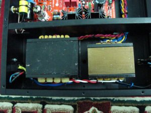

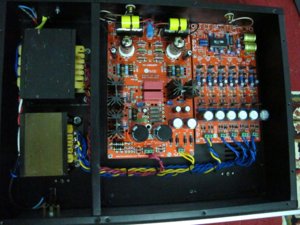

  17. yenha
    yenha Advanced Member
    19/3/06
    408
    Hưng Yên

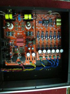

    Mất nửa ngày ngồi cưa đục chassic, bây giờ DAC của em mới sạch sẽ thế này đây.
    Lâu lắm mới DIY được gọn gàng thế này. Mấy món trước dây dợ tùm lum
  18. Danganh97
    Danganh97 Advanced Member
    18/4/08
    819
    - Xin đc chúc mừng Bác, gọn gàng quá Bác ơi (nhìn lại DAC của Em mà thấy buồn buồn)
    - Bác yenha kô dùng BAS ạ.
  19. yenha
    19/3/06
    408
    Hưng Yên
    Em ko dùng BAS vì transport trước đầu ra RCA đã có BAS. Mấy tụ và cảm tại đầu ra em cũng bỏ, nối tắt luôn.
  20. leht
    leht Advanced Member
    16/3/09
    320
    Chúc mừng bác. Hình như tụ đầu vào của bác là tụ jensen và đầu ra là tụ mundof phải không ah? Bác dùng linh kiện chất quá. Bác review tí chất âm được không ah? Tụ đầu ra em chưa biết dùng con gì đây. tụ Nga thì nghe không được hay lắm. và con tụ đỏ của bác là tụ wima loại gì vậy?
  21. Danganh97
    18/4/08
    819
    -Bác yenha lắp thêm tản vào cho 6 con IRF 9540 ;IRF 540 nhé kô khi đậy lắp chassi vào là nóng lắm đó dễ trôi áp lắm bác ah.
  22. yenha
    19/3/06
    408
    Hưng Yên
    Em văn dốt, lại tai trâu, thấy mọi người nâng cấp nên cũng đú đởn theo.
    Đùa bác tí.
    Linh kiện ban đầu em làm cũng bèo lắm.
    Tụ xuất dùng tụ Nga 1uF xanh lá//0.22uF FT cũng của Nga -> dải trầm ko sâu, dải cao bị chói, nghe piano nốt cao bị xé tiếng, trung cực tệ, nghe ML hát HN đêm giở chó í em nhầm trở gió không nhận ra, tiếng méo xẹo. sr bác TĐ, chị ML
    Sau đó 2uF Spague//0.1 uF Jensen -> trầm tốt hơn, có thể do tăng tụ xuất, sân khấu tốt hơn độ động tốt hơn (High Life - Jz at Pawshop Vol1), nhưng trung vẫn không đạt, chưa nhận ra chị ML.
    Hiện tại dùng Mun 1uF//0.22 Auri là hài lòng nhất, đã nhận ra chị ML hát giống hồi chục năm trước nghe chị í hát bài này lần đầu; không khí quán xá trong bản High Life rõ hơn, tiếng chạm ly leng keng, tiếng rì rầm, tiếng nhạc cụ kêu nhẹ khi nhạc côgn chuẩn bị; dải trầm trong bản Cry me a river - Linda Ronstady - 35 yrs of tube đỡ ù.
    Ah, hai lần test đầu, tụ input là 0.01uF Wima của stav, sau em lục đồ thấy đôi tụ 0.015/6000V nên gắn vào test lần 3.
    Test tại phòng DRC = 4 x 2.5 x 3.7 chưa xử lý tiêu tán, có trải thảm to đùng bằng cái chiếu đôi giữa phòng. Phòng em bị lợi dải trung, nói chuyện bình thường bị vang nhẹ. Hệ thống cách tường 75cm, sau hệ thống cửa sổ nhôm kính 80x120 có rèm mòng. vị trí ngồi nghe cách tường sau 100cm, hai bên làm cửa ra vào, 1 thông ra cầu thang, 1 sang phòng ngủ. Em tả kỹ để có bác nảo rành về bố trí phòng chém em phát cho mau tiến bộ.
    Hệ thống test:
    - Trans kit DIY CDMPro2LF
    - Amp KT88 PP
    - Spk Tannoy LGM 12''
    - Cab Yabo của bác Quang béo (all)
    Em có mang DAC của em đi nghe thử trên hệ thống khác cùng với DAC thương mại của bác Hào thì DAC em kêu to hơn, cái này chắc do gain gì đấy của IV thì phải vì em dùng trở IV 150R, tube là 7308.
    Còn về chất âm thì em chịu kô tả được.
  23. yenha
    19/3/06
    408
    Hưng Yên
    Em cũng chưa thấy hiện tượng trôi áp, vì khi bật máy lên là 4.99V, em bỏ đấy đi ăn cơm lằng nhằng hơn tiếng lên đo lại vẫn thế, nghe thêm 1 đĩa vẫn thế.
    Em chỉ thấy nóng phần IV thôi, bên 9610, 1084 thì sờ lâu được, riêng 840 thi chịu, đặt tay vào tản nhiệt phải bỏ luôn ra, nhưng cũng không bị hiện tượng trôi áp phần IV.
    Em chạy điện qua ổn áp chỉnh mức 216V
  24. Danganh97
    18/4/08
    819
    - DAC của Bác đã và đang chạy rồi bác thử đậy lắp trên của chassi lại sau đó chạy thêm 1CD nữa bác mở lắp ra đo lại phần nguồn cấp cho 3 con chíp đó mà bác yenha ơi.
    -Không biết sao phần áp cấp cho chíp của Em nó trôi thế nhỉ? nguồn này của Em khi mới bật lên là ~4,80V và Em đậy lắp trên lại cho chạy khoảng 2 CD thì Em đo đc ~ 5,10V.
    -Còn bên IV Em không đo đến(vì IV này Em đã chạy từ trước rồi).
