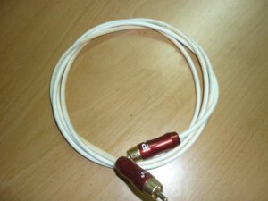

    Em đang dùng dây này làm dây tín hiệu số này. 100% bạc:

    Quan trọng hàng đầu là trở kháng của dây phải là 75 Ohm mới chuẩn, còn về chất liệu dây là hàng thứ 2

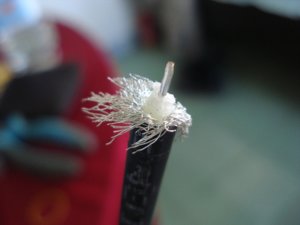

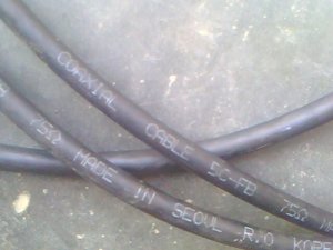

    -Bác khuehn bảo vậy là Em mừng rồi vì hôm qua Em kiếm đc 1 sợi (2m) ghi như hình dưới lớp giáp ngoài của nó sáng như bạc(Em hàn nhúng thiếc nhưng kô ăn thiếc) có lõi trong là 1 sơi Cu, đg kính ngoài nó to hơn sợi cũ của Em một chút, sợi này dùng tốt Bác nhỉ.
  12. khuehn
    khuehn Advanced Member
    12/10/06
    5.241
    50
    Ha noi
    Re: The best DAC AD1865- UPDAT mới nhất 2011+ File Bom trang 1
    Dây này là TV cable dùng tạm thôi, cố làm sao đó để tiếp xúc phần vỏ thật tốt do nó là kim loại không gỉ

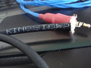

    EM có sợi dây đông nát này, thếy ghi tên là KingSigna, lõi đồng mạ bạc, giáp cũng là mạc bạc...
    Không biết bằng được mấy phần sợi 75R các bác show ko :lol:

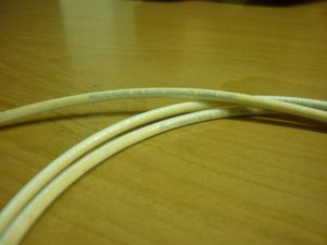

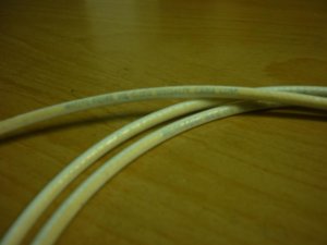

    Hì dây của em mua có 40k/m của thiết bị y tế, trên dây ghi là specialty cable.

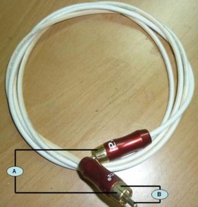

    Nhân nói về sợi Coaxial DIY, bác cho em hỏi để gọi là hàn đúng (không bị mass) thì theo như hình bên dưới khi dùng đồng hồ Ohm nối 2 phần vỏ của 2 đầu RCA (A) thì Ohm >0, nếu nối phần vỏ với phần lõi RCA (B) thì Ohm=0. Nếu line B mà Ohm>0, thì hàn bị mass phải không?
  24. khuehn
    12/10/06
    5.241
    50
    Ha noi
    Sau khi hàn dùng đồng hồ đo Ohm thang đo 1KX100 trở lên đo theo 3 phép đo:
    1/ đo vỏ của 2 đầu RCA thông nhau r< 1 Ohm
    2/ đo lõi của 2 đầu RCA thông nhau r< 1 Ohm
    3/ đo vỏ với lõi của 1 đầu RCA không thông nhau và R = ∞
    hoàn thành 3 phép đo với kết quả như trên là OK
