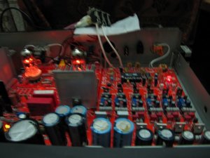

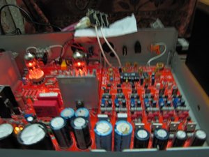

    :( xui rồi mấy bác. Cái DAC em tuần rồi thử tốt (trực tiếp với AMP,không qua tầng I/V).
    Hôm nay, sau khi thử tốt tầng IV, lắp bo DAC vô chassic cùng với bo IV và hàn nối mấy cọng dây câu sang bo IV thì không kêu, oái lạ ...em tách rời bo DAC ra khỏi bo IV và thử cũng không kêu nốt. :(
    Hiện tượng:
    + Chưa đưa tín hiệu vào (cổng SPDIF) thì LED sáng
    + Đưa tín hiệu vào (cổng SPDIF) thì LED nháy nháy rồi tắt theo nhạc
    --> lẽ ra như rày phải tốt chứ :oops: (xem hình)
    ....Em đo "nóng" nguồn +5V,-5V đến chân các CHIP đều OK
    Mấy bác chẩn bệnh giúp em với...khả năng có chết chip DAC không nhỉ? :oops:
    Thanks

    Không có gì đâu, bác yên tâm đi, bác kiểm tra như sau:
    1/ Hàn lại toàn bộ các chân của 2 chú IC dán, soi kỹ xem có chân nào không tiếp xúc hay dính nhau không ? thử :D
    2/ Nếu chưa được, tháo con AD ra đo nguội kiểm tra theo sơ đồ các kết nối giữa con CS và con AD ? :idea:
    3/ Nếu vẫn chưa được, đọc lại mấy trang trước có bác từng bị dính rồi , nếu vẫn không tìm ra được gọi bác QUANG HÀO cho thuốc đặc trị tìm ra ngay

    Bác thử nhấc bo Dac ra khỏi chassis rồi vệ sinh lại xem có chạy ok không ?
    Ngại nhất là khi lắp vào do không cẩn trọng để rơi sợi dây vào khu linh kiện hoặc là có sợi dây nào đó hoặc mẩu kim loại nào đó dính ở mặt sau bo, vô tình nối tắt...

    Chạy tốt vẫn bị chứ bác chủ quan quá :eek: , bác cứ mạnh dạn kiểm tra đi, thuốc của Bác Hào là các điện áp đo mẫu tại các chân IC thôi bác đo thử xem sao ?, cũng nhiều trường hợp bị như bác es nêu :idea:

    Bác kiểm tra lại CS và 74hc nhé!
    chắc chân nào đó bị không ăn thiếc!

    Kiểm tra CS8414
    Đo điện áp tại 2 tụ, 1 đầu vào và một xuống mass = 1.6-1.7V là nó sống
    Cắm tín hiệu đèn tắt là nó sống
    Kiểm tra 74HC04
    đo điện áp chân 1 và chân 2 = 2.5V nó sống!
    chân jum số 3 = 5v nó đã chạy!
    AD1865 rất ít chết, kể cả cắm ngược!

    Khà khà, sau khi em hàn "tia" lại tất cả các chân CHIP CS8414 và 74HC02 và đo nguội rồi đo "nóng" nguồn đều đúng như yêu cầu, nó...nó... chạy OK rồi mấy bác :D
    .... chắc có lẽ do tháo lắp, lắp tháo ...dẫn đến bị hỡ chân em CHIP nào đó... :)
