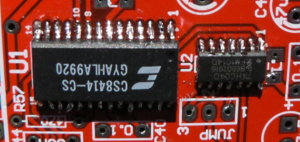

  17. NDHien
    NDHien Advanced Member
    12/11/09
    1.693
    Re: The best DAC AD1865- UPDAT mới nhất 2011+ File Bom trang 1
    Chào các bác
    Nếu bác dùng 6H30xx-xx thì còn nóng khủng hơn nữa , nóng do tản nhiệt phần đốt tim , nóng do đèn .., hợp với Hà nội mùa đông , nhưng TP HCM thì ...

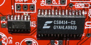

    Rồi mạnh bạo mang bo ra hàn 2 con chip dán vào , hàn mù vì chẳng thấy rõ chân cẳng của nó , để chắc ăn chụp lại , các bác xem thế này có được chưa , dùng mấy con dán này hàn phiêu lưu quá , chắc phải mua kính lúp đeo mắt quá :) , phải chắc ăn rồi mới hàn các LK khác vào được .
    Thân

  20. Pointed
    Pointed Advanced Member
    1/12/08
    2.557
    66

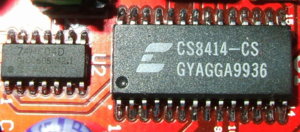

    Em khuyên cụ làm quả kính lúp đi ạ, dây hàn 1mm, mỡ hàn nữa, dùng mũi hàn nhỏ ít nhất phải được như thế này :p
    nếu mối hàn bị dư thiếc, cụ bôi tí mỡ vào, dùng đầu mỏ hàn nhỏ dí vuông góc với cạnh chip chỗ các chân đi ra, vào khoảng trống giữa hai chân một, thấy thiếc chảy ra thì vuốt từ trong ra ngoài, đảm bảo đẹp mỹ mãn mà k0 bị chập.
  21. NDHien
    12/11/09
    1.693
    Chào bác Pointed
    Mình chả có mỡ hàn , có hợp mỡ hàn thì các bác bảo rằng có a cit nên mình vứt thùng rác rồi, dây hàn 1ly , mỏ hàn thì là cái mà cụ Lý chỉ mua ở Nhật Tảo , thôi không được đẹp nhưng làm việc được là đạt yêu cầu rồi, mắt mũi không còn tinh như trước nữa ( nhậu nhiều vui quá), thôi mình đã hàn gần hết lên bo roài , có gì thì gắn lên bo hết rồi không sửa lại được , không dám để mỏ hàn lâu vì sợ chết CS và hc04 , bác hàn đẹp quá .
    Thân
  22. Baoanh_Hue
    Baoanh_Hue Advanced Member
    6/3/07
    8.888
    phá Tam Giang
    Dùng nhựa thông cũng tốt bác à, sau đó dùng a-xe-ton (xăng thơm) để chùi thì vết hàn sẽ sạch và bóng đẹp...để chắc ăn bác nên đo nguội từ chân Chip này xuyên qua mạch đến chân CHip kia (đây là kinh nghiệm đau thương của em :p )

  24. coi
    coi Advanced Member
    3/4/06
    2.221
    Vụ hàn này bác phải hỏi e, nhìn vào ảnh bác post e đề nghị bác hàn lại,mối hàn bã đậu như thế này sẽ ko tốt.
  25. NDHien
    12/11/09
    1.693
    Chào các bác
    Cám ơn các bác , mình sẽ cố gắng hàn lại , vấn đề là nhìn vào một chút là mắt cứ hoa lên ...
    Thân
