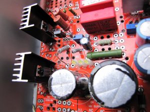

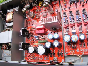

    Bác show hình DAC của bác em tham khảo chút , vấn đề tản nhiệt cho nó các bác có giải pháp gì hay không nhỉ con irf840 của em nó nóng quá trời , nếu mà mở nắp ra khi nghe sợ nó giật tung người mà ông nhóc nhà em hay loanh quanh gần chỗ đồ của em :lol:
  3. Baoanh_Hue
    Baoanh_Hue Advanced Member
    6/3/07
    8.888
    phá Tam Giang
    Re: The best DAC AD1865- UPDAT mới nhất 2011+ File Bom trang 1
    Có đây bác,
    Em thấy hơi lạ, DAC em 2 con IRF9610 và IRF840 chạy mát rượi, sờ miếng nhôm chỉ ấm ấm thôi (chỉ có con 1084-đốt tim là nóng kinh hồn luôn do dòng tải cỡ 1A).
    Dòng tải cho 2 tube rất nhỏ (cỡ 20mA-30mA) nên con IRF này không đến nỗi nóng quá đâu
    Em đặt con R1=50 ohm (em chụp cận cảnh đó bác)
    Bác thử kiểm ta mấy em transistor K170, MJ350 nơi mạch IV, gần con 840 thử coi sao, hôm trước con K170 của em bị chập dẫn đến con IRF840, 9610 nóng kinh hồn (mấy em K170. MJE350 này có thể bị chập) , sau đó em đo đạc và phát hiện ra, thay con K170 mới chạy COOL liền :D
  4. quanghao
    quanghao Advanced Member
    30/10/06
    7.598
    321
    Thành Công
    Thế thì bác phải đeo kính hoặc dùng kính lúp rồi :)[/quote]
    Bác show hình DAC của bác em tham khảo chút , vấn đề tản nhiệt cho nó các bác có giải pháp gì hay không nhỉ con irf840 của em nó nóng quá trời , nếu mà mở nắp ra khi nghe sợ nó giật tung người mà ông nhóc nhà em hay loanh quanh gần chỗ đồ của em :lol:[/quote]
    Có đây bác,
    Bác thử kiểm ta mấy em transistor K170, MJ350 nơi mạch IV, gần con 840 thử coi sao, hôm trước con K170 của em bị chập dẫn đến con IRF840, 9610 nóng kinh hồn (mấy em K170. MJE350 này có thể bị chập) , sau đó em đo đạc và phát hiện ra, thay con K170 mới chạy COOL liền :D[/quote]
    trời à!
    Em có bao giờ kêu các bác lắp led vàng đâu nhi??
    Lắp led vàng thì R1= 50R, 840 chả thèm nóng, DAC lấy đâu hay nhất
    Bác thay dùm em 3 con Led vàng = 3 con led xanh xanh xem 840 có nóng không??
    không tin bác đo điện áp rơi trên R 1= 50, sẽ có điện áp khoảng 1.8V :?:
    Tức là dòng tổng của bác hiện có 35-36mA, mà bác dùng mất gần 30mA . Vậy hổng dám nóng và hổng dám hay! :lol:
    làm như em kêu xem âm thanh có khác không?/

    nếu để lâu, BT cũng ra đi![/quote]
    Không lót thì chỉ bị giật thôi bác, sơ ý để 2 tản nhiệt chạm vào nhau hoặc chạm vào vỏ thì mới đi cả mảng :lol:
    Em dùng đèn lởm GE 5687, R1=33R, Rcathode = 470R vậy em phải chỉnh áp rơi trên các con trở này thế nào thì không bị thiếu nguồn và không bị nóng quá ah. (trở tải em dùng 6 con // tương ứng ~13K / kênh )

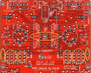

  12. quanghao
    30/10/06
    7.598
    321
    Thành Công
    làm sao mà giật được , nếu bác lót sò cẩn thận thì sò tay vào tản nhiệt cũng không bị giật!
    Còn không lót sò thì không những chắc chắn bị điện giật mà con đốt hết linh kiện phần nguồn!
    Em dùng đèn lởm GE 5687, R1=33R, Rcathode = 470R vậy em phải chỉnh áp rơi trên các con trở này thế nào thì không bị thiếu nguồn và không bị nóng quá ah.[/quote]
    em đã e-mail cho bác rồi đúng nhỉ??
    R cathode phải là 2 con 470R mắc song, có nghĩa là bo IV cần 4 con trở 470R cho thoát
    bác dùng 1 con 1 vế nên dòng của 5687 2 tube mới được 7-8mA, nên IRF sẽ nóng lắm!
    Tăng R 1 từ 33 r lên 47 R là ok! giảm trở tháot xuống còn 235R ( 2 x470R)
    Điện áp Anode 90-100V
  13. Baoanh_Hue
    6/3/07
    8.888
    phá Tam Giang
    keke, vụ LED xanhl LED vàng này em mới nghe lần đầu nha vì em chưa làm SL bao giờ...hộ công người ta tự nhiên được người khác hộ công lại, sướng thế :lol:
    Với LED vàng em thấy đã hay rồi...tối về thử LED xanh coi sao...
    Thanks QH
    @minhtriet: cụ tư vấn em vụ LED xanh, LED vàng hồi nào vậy :p
  14. quanghao
    30/10/06
    7.598
    321
    Thành Công
    Khỏi phải thay led bác nhé!
    bác thay cho em con trở R1 = 33R thế là xong!
    Và nhớ cho mấy cái tản nhiệt lớn lên, không nó lại vật cho cả tuần đấy! :D

    - Bác Hào ơi :( :( Bác còn bo DAC nào kô ạ? Em xin 1 bo DAC khác Bác Hào ơi.
  17. tcqanh
    tcqanh Advanced Member
    11/9/07
    8.015
    92
    Q3, Sài Gòn
    linh kiện và các mối hàn xấu quá :D
    2 con tụ xuất Clear audio nghe rất tệ. bác cần thay ngay.
    con tụ 56k gắn nối tiếp với đèn led nhìn to và xấu đi cái bo. bác thay bằng 2 em 100k/3w loại dùng làm trở xả cho tụ nguồn là đẹp mắt ngay.
    dòng 1A thì thấm tháp gì với con LT1084, dòng này chơi em LM317 còn được nữa là.
    con IC này nóng là do điện áp AC vào hơi cao so với điện áp ra. bác có thể dùng 1 trở để giảm áp điện ac ngõ vào, sau đó 1084 mát rượi ngay.
    nếu áp dc đốt tim là 6.3V thì áp ac vào tầm 7.5V là được.
  18. tcqanh
    11/9/07
    8.015
    92
    Q3, Sài Gòn
    bác Huế,
    bo IV này không có 2 tụ nguồn riêng cho 2 kênh ngay trước B+ như các bo trước kia. thay vào đó là 1 tụ lọc nằm ở vị trí cuối cùng ở phần bo nguồn Salas. tụ này rất quan trọng nên dùng tụ tốt. hiện tại bác dùng Wima ? nếu như thế tiếng sẽ hơi chói và mỏng lét.
    bác có thể mắc song song 2-3 tụ cho vị trí này (tụ màu đỏ có dán miếng giấy ghi chữ), gồm tụ dầu, hóa và tụ phim luôn. tụ dầu tầm 4-10uf là ngon.
