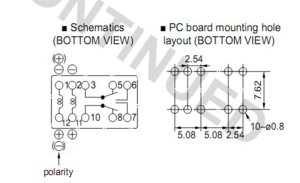

    Em tìm khắp nơi rồi không kiếm được 10 chân bác ơi, nếu mà cái loại to vật như relay bảo vệ loa thì có 10 chân 12V.
    Vụ relay DAC may mà kiếm được cái của stav không thì cũng...
    mà vụ relay DAC em gắn nguyên bản theo bác, dùng 2 nguồn số khác nhau nhưng khi muốn đổi nguồn input vẫn phải rút 1 cái ra, mặc dù em dùng Coax từ PC, còn Optical từ CPD nó vẫn im re chưa hiểu tại sao.

    Vụ này kiểm tra lại kỹ bác nhé! con relay có thể có vấn đề đó! nó không ngắt hoàn toàn tín hiệu
    nên bị vậy đó!
    Bo IV mà không gắn relay thì khi mở máy nó sẽ bị Bụp[/quote]
    Bác ra hàn thuyên hỏi con relay 8 chân 12v cắm vào , chính là nó còn gì!
    em làm 10 chân, có 2 chân trống, bác thử kiểm tra lại PCB xem có phải 2 chân dưới cùng chỉ là lỗ hàn không??
    em làm 10 chân, có 2 chân trống, bác thử kiểm tra lại PCB xem có phải 2 chân dưới cùng chỉ là lỗ hàn không??[/quote]
    Cảm ơn bác, Em đã hàn con relay theo ý bác nói rồi khi hàn em cũng nhìn trên PCB bác bỏ trống 2 chân cuối cùng nên em cũng bỏ lại cặp chân đó. Sau khi hàng xong gắn hết vào chassis rồi mới nhìn data sheet cái relay của em nếu là 10 chân thì nó như hình này nên em mới lăn tăn nếu PCB của bác mà thiết kế cho con relay chân dạng này thì em hàn như thế sai bét , vì gỡ mạch ra khỏi chassis lằng nhằng nên em hỏi ý kiến các bác cho yên tâm mới đóng điện.
    Bác nói thế em yên tâm rùi

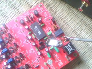

    - Vậy là khổ Em rồi. Khổ cho cái thân Em chưa các Bác ah đó là vì mấy ngày vừa rồi Em gần gũi nó quá vì muốn cho nó phục vụ mình thật ngon lành hơn nhưng mà kô đc, bây giờ da dẻ nó mần hết lên rồi ạ và có mấy chỗ còn bị bong chóc cả ra.......nhìn nó Em chán ghê :( :( , không những vậy hiện bây giờ Em cứ xa nó là nó xinh bệnh kô thèm hát cho mà nghe nữa cơ nó cứ bắt Em ngồi cạnh và sờ tay vào cái SêÉt támbốnmộtbốn thì nó mới chịu ca tiếp cho mà nghe các Bác ạ. Bây giờ Em đang lừa nó là thay cái(hình) để thay tay mình để cho nó thích thì nó mới hát cho mình nghe. Bây giờ mà Em chăm sóc cái chỗ này thêm lần nữa là Em nghỉ nghe luôn đó các Bác ạ.

    Bạn hàn lại con CS8414 là lại OK ngay mà, nếu không tự tin thì đem ra hàng chữa điện thoại di động nói thợ hàn lại xong trong vòng 5 nốt nhạc !

    -Bác khuehn Em cũng đã hàn đi hàn lại con chíp này 3-->4 lần rồi mà làm hỏng cả mấy con tụ 0.1 cạnh nó Em phải thay tụ khác rồi, mà nếu hàn nó thì phải rút LK cạnh nó ra vậy là hỏng cả mạch in có lần rút LK ra thì thấy cả mạch in ở chân LK nữa mà Bác ạ. Mạch in trên bo DAC của Em bi bong ra khá nhiều rồi(vì thay LK ra vào mấy lần rồi) nhìn nó xấu lắm rồi, vậy Em tính thay bo khác Bác ạ.

    Bác mang ra hàng hoặc bác nào đó có máy khò ấy, dán lại con này bằng máy khò chỉ chấm lại chân bằng mỏ hàn nhỏ cho chắc ăn thôi, chân nào bị tróc bác dùng dây đồng 0.3 câu thẳng từ chân ra.
    Em cũng từng bị tương tự bác, PCB này là loại 2 mặt hàn thiếc ngon một chút khi gỡ linh kiện ra đến khổ, em nhổ 2 con 0.2 gần CS không để ý nhấc chân nhấc cả mạch lên thế là em phải câu bằng dây đồng 2 kênh input vào đấy giờ vẫn hát tốt không vấn đề gì.
    Của bác phải cố định thật chắc con CS rồi câu dây chứ ai lại gim thế kia :lol:
