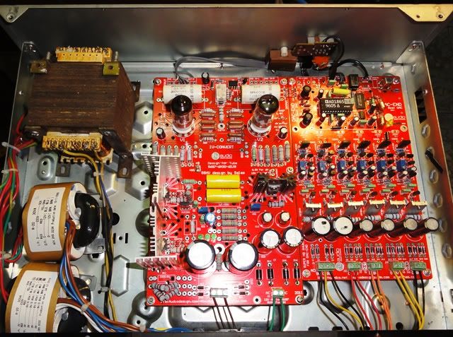

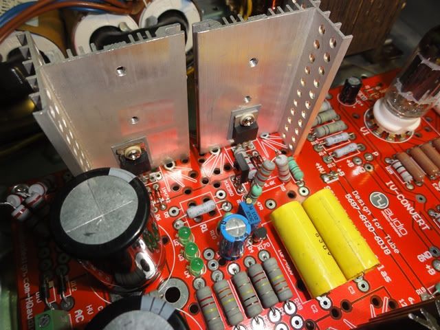

    Vì phải tiết kiệm khói lửa cho dự án khác nên tạm thời phải cho em nó vao 1 cái vỏ CDP không có khe hở (cái này chắc phải khoét mấy lỗ thông hơi) mỗi lần nghe em lại phải mở nắp ra cho nó thoáng.
    2 cái tản nhiệt em tháo từ nguồn PC, tuy mỏng nhưng bản nó rộng hy vọng tản nhiệt nhanh.

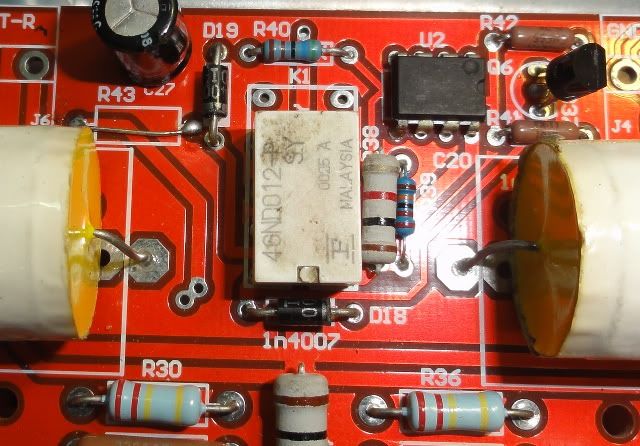

    còn đây là cái relay tháo mấy chỉ có 8 chân em hàn thế này mà không thấy nó đóng, các bác xem giúp em còn hàn thiếu gì không mà không thấy con relay nhỏ nhảy nhỉ, bữa trước thấy có bác phát hiện ra chỗ con diot nào đó bị dính chân không biết bo của em có bị thế không?

    -Em cũng bị nó vật cho cái vụ nóng thời gian qua đó Bác ah, may cho Em là đã tìm đc cái lắp trên khá là thoáng nên nó cũng ổn nhưng nó chạy lâu lâu cũng thấy nóng gớm.
    P/s: cái chassi của khá thoáng mà vẫn thấy nóng vậy mà Em ngó qua cái của Bác Hào mặt trên có 4 hàng khe thoáng thôi mà kô biết DAC của Bác ý khi chạy có nóng nhiều kô nữa?
    -Bác dùng đèn cho I/V là đèn gì vậy? nếu Bác dùng đèn 6H6,6DJ8 thì relay của Bác kô đóng là đúng rồi(vì relay là loại 12V), còn dùng = đèn 5687 thì Bác phải coi lại: kiểm tra lại chỗ mạch in chỗ đầu cái relay với giữa thân con D18 chỗ đó là đường cấp áp cho relay bị dính với mát của đầu con điện trở R37= 10ohm, nếu chỗ này Bác chưa tách ra thì Bác phải tách nó ra đã. và Bác kiểm tra xem relay còn tốt kô( hàng tháo máy)? rồi mới tính tiếp Bác ah.

    Khà khà, đối với bo I/V: nếu dùng đèn 6H (6N) và cấp nguồn 12,6V em thấy nó chạy phe phé (em đang dùng bóng họ 6N, dùng relay 12V, sau 45 giây relay đóng cái cạch). Phần đốt tim 12,6V cấp cho 2 cuộn đốt tim nối tiếp nhau của 2 đèn và nguồn 12.6V này cũng cấp cho relay luôn. Cái relay của bác là loại 12V vậy là OK, em chỉ sợ rằng bác đấu sai chân relay. Bác phải tra cái relay đó:
    - Đâu là chân cuộn dây để cấp nguồn cho đúng ?
    - Đâu là tiếp điểm tĩnh, đâu là tiếp điểm động
    - Bác để ý thêm hướng dẫn: trên bo mạch có hướng dẫn đối với đèn 6H hoặc 5687 thì đấu tắt như thế nào mà hàn cho đúng....
    - Kết hợp với dò mạch I/V là rõ ràng thôi

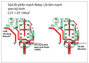

    Trên bo IV phần Relay mạch có chút lỗi dính mass, bác tuninh đã cắt chưa ???

    Em cũng bị dính lỗi relay này.
    Dùng bóng 6DJ8, relay 5V, đã cắt mạch theo hướng dẫn, tụ 470uF, R43 nối tắt -> relay trễ khoảng 80s
    Dùng bóng 5687, relay 5V, đã cắt mạch theo hướng dẫn, tụ 470uF, R43 = 200R -> bật công tắc reley đóng luôn. Lọ mọ cả đêm qua mà không xử lý được. Điên quá.

    Cái này chủ thớt cho hướng dẫn fix rồi mà, up lại cho các cụ ngắm nhé

    Cảm ơn bác tối qua em tìm mãi không thấy cái hình này sau đó cũng fix được mạch rồi ah.
    fix xong chờ khoản 1 phút thì relay nó đóng. lần sau bật lại chờ mãi không thấy nó đóng.
    Mục đích con realy này là để đóng chậm đường out đúng không ah. mà em soi mạch không hiểu nó hoạt động kiểu gì trong khi không cần nó thì tín hiệu vẫn ra .
    Cái này nó hoạt động đúng thì như thế nào ah, khi mở máy sau 0.45 phút thì nó đóng rồi nằm im hày thế nào ah?

    Cái mạch relay này sẽ nối hai kênh tín hiệu IV-out xuống mass khi chưa đóng điện và kể cả lúc mới đóng điện, tránh các loại ực, bụp, bộp....ra loa giảm thiểu nguy cơ đau trym của gia chủ, sau vài chục giây mạch điều khiển relay mới kích hoạt và nhả tiếp điểm nối mass ra, lúc đó đầu ra IV-out mới có tín hiệu audio. Nó được nuôi = nguồn đốt tim nên các bác phải chọn điện áp hoạt động của relay phù hợp với điện áp đốt tim đèn IV, ngoài ra mạch hình như cũng phải chỉnh lại giá trị một con trở nào đấy (em nhớ có đọc ở trên này) cho phù hợp với loại áp đốt tim là 6 hay 12v. Theo em hiểu đại khái thì nó chạy như thế :mrgreen:
    Chân mấy con relay này phù hợp với chân IC cắm nên bây giờ em toàn mua đế IC hàn trước (phải vặt đi khá nhiều chân thừa với cắm vào bo được) rồi cắm relay sau, có vấn đề gì với mạch relay thì nhổ nó ra là lại tạm nghe được.

    cơ chế của nó là nối mass tiins hiệu ra, và tín hiệu ra không đi qua relay!
    đóng nhanh hay chậm là con tụ trên bo ngay gần re lay, bác đang lắp giá trị 220u à?/
    giảm xuống 47uF, thì 30-35s sẽ đóng!
    Thực chất relay này là mở ra chứ không phải là nối mạch, như các relay bình thường!
    Đủ thời gian, nó sẽ cho phép tín hiệu xuất ra ngoài, và âm thanh mới kêu!
    Âm thanh không hề phụ thuộc vào relay tốt hay xấu, vì nó chỉ giống như cái công tắc nối tín hiện ra vào Mass!
