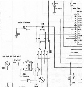

    Thật ra lỗi này là do Em xxx khg biết nồi jump 1-2 nên mạch đã chạy rồi nhưng khg có tín hiệu ra cứ nghĩ mình hàn CS và 7404 chưa ăn, thao ra hàng lâi khg ăn ở chân 10. Vì vậy khi thay tụ Em có chấm chì lại chân này nên nó chạy lại. Thật là hú vía, cứ tuong CS tèo dù còn 1 con sơ cua của ver1 nhưng tháo ra hàn sợ hư mạch. Khắ phục được vụ này lấy kinh nghiệm mai mốt làm tiếp DAC 1974 chân nhỏ hơn nữa thử xem

    Chúc mừng cụ, nó vật cụ cũng lâu lâu đấy nhỉ, chẳng qua là cụ không chịu khó đọc các post của anh em chia sẻ kinh nghiệm thôi đấy là lỗi thứ nhất, lỗi thứ hai là hàn IC không ăn lỗi này nhiêu người dính, cụ còi gọi là mối hàn ... đậu ! :lol: :mrgreen: . Đến cái vụ mạch I/V còn nhiều cái vui nữa, mình vừa lắp vừa dò mạch vừa cười vì cái board I/V vesion1, chẳng rõ vesion2 như thế nào, cụ chịu khó đọc lại nhiều nhiều không lại dính chấu, cụ đã câu được cái digital out chưa ? phát kiến của cụ hay thiệt mình đang biến một số CDP của mình thành CD transport cho nó vui !

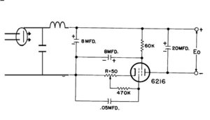

    Dùng nguồn và ồn áp dùng đèn cho cấp nguồn IV của DAC
    Phần bo nguồn Salas (hay NoBG) cho IV khi lắp các AE thường gặp rất nhiều khó khăn. Mình xin giới thiệu một mạch nguồn dùng đèn có độ ổn định rất khá có thể dùng cho IV vì mang đậm chất đèn. Bộ nguồn này dùng 1 đèn nắn cao áp lên chậm EZ80 và một đèn lọc nguồn chuyên dụng 6216 để cấp nguồn cho DAC. Có bác nào hứng thú làm thử khg

    Re: Dùng nguồn và ồn áp dùng đèn cho cấp nguồn IV của DAC
    cụ có đèn gửi e làm chuột với, e đang nắn bằng đèn lọc cổ điển, nhưng ko có ổn áp.

    Ổn áp thì dùng đèn 5 cực nào cũng được miễn là chịu được dòng áp theo yêu cầu. những đèn có thể dùng được như 6Pi1Pi, 6P3C, 6V6, 6BM8, ECL 82 ..... Nếu bác ở SG thì lúc nào đến chỗ mình mời 1 ly cafe đá rồi lấy 6216 về xài thử. Riêng EZ80 thì mình có it quá nên bác xem có đèn gì xài đèn nấy
