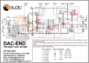

    Các bác có mua bo DAC 2011 lặn đâu mất tiêu rồi...không thấy khoe sản phẩm ?!...có gì khó khăn các bác cứ post lên...anh em nhào vô hộ công tí xong ngay :D
    Hai ngày nghỉ cuối tuần vật DAC ra kiểm tra kết quả led vẫn sáng xanh dịu dàng.
    Đo kiểm mãi , chắc là con CS tiêu mất rùi.
    - Kiểm tra (em đo thông mạch) các chân chíp nối với nhau đều OK ( đo chân chíp trênt hân IC chứ không phải đo ở mối hàn )
    - Các bác cho em hỏi dòng tổng (qua con trở 10R) sét dòng cho mỗi kênh có 60ma tôi thì có nhỏ quá không?
    Tối nay về em sẽ :
    - Thay 04 nguồn 0 9 V.
    - Thay 2 con tụ INPUT 0.01 đầu vào chân 9, chân 10 con CS.
    - Vật con CS ra thay con mới. :( :( :(

    Xem qua các kết quả bác kiểm tra thì bác vẫn nên kiểm tra, hàn lại tất cả các mối hàn đồng thời soi kỹ xem có dính mối hàn ở đâu đó gần các chân của con CS và con 74H, sau đó:
    1/ Các nguồn đã OK trước mắt chưa cần thiết phải thay các BA nguồn.
    2/ Đo điện áp ở chân jum số 3 nếu gần = 5v thì 74HC04 OK
    3/ Đo điện áp ở chân 9,10 con CS8414 so với mass nếu = 1.6-1.7V là nó vẫn còn ổn
    4/ Nếu có nhấc con CS8414 ra thì nhớ kiểm tra tất cả các mối có xuyên board nhất là các điểm nối Mass.

    Vậy thì bạn hàn lại tất cả các mối hàn của con CS một lần nữa (khi hàn nhớ lấy đầu panh nhỏ ấn chân IC sát xuống board) sau đó nếu đo điện áp ở chân 9,10 con CS8414 so với mass vẫn vậy thì nên thay mới xem sao :idea:

    Dac của e giống bệnh của bác( tất cả thông số đo điều ok), nó vật e cả tuần: hàn CS và 74HC04 lại rồi cấp tín hiệu Led vẫn sáng, Pm cho bác Hào thì biết CS die, mua con CS khác cẩn thận hàn từng chân 1 và cuối cùng e nó cũng kêu :D

    Bác cần phải xem lại mua CS ở đâu nhé. lần trước em mua hàng gỡ máy ở stav về hàn ( hàn không sai sót gì ) led vẫn sang choang, sang lấy thêm con nữa về hàn OK liền. Mấy con CS đấy khi mua sống chết ra sao có trời biết cứ hàn vào thì mới biết . chưa chwacs đã phải do mình hàn sai đâu bác ah.
