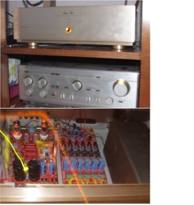

    DAC của em đây. Chạy ổn, hay, nhưng chắc còn phải nâng cấp linh kiện tiếp ạ. Thông cảm em chụp buổi tối.

    Bác kiếm đâu ra cái chụp cho cả mớ biến áp đấy, em đang định đi đặt một cái như thế chưa biết đặt ở đâu ạ

    Chụp mớ biến áp đó em tận dụng anh ạ.

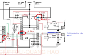

    Thank bác KhueHN, em mới chạy ngoài đường về, tối qua về tranh thủ một chút. Báo cáo Led đã tắt khi có tính hiệu vào là do mối hàn chân 23 con CS chưa ngấu, kỳ lạ em đo thông mạch gữa điểm mass và chân IC vẫn thấy OK, chấm lại thêm ít thiếc là led tắt luôn, hết luôn cả bệnh ngạt mũi âm thanh không phải là của người cảm cúm nữa. Kênh có tín hiệu ra không ù xì.
    Kênh R mất tín hiệu thì ù rất to, chạm tay vào mấy con ốc gắn board thì thấy đỡ hơn.
    Lỗi em chưa tìm ra, có khi nào do mấy con tụ 0.01 xung quanh bộ lọc R-L-C này bị rò không nhỉ, hoặc AD1865 bị lỗi, hoặc Hàn chưa tốt. Em kiểm tra bằng cách đo thông mạch từ chân 4, 21 của con AD ra 2 con trở 200R thấy OK.
    Em không dùng bo IV, gắn qua Pre818 Volume của AMP chỉ nhích lên tầm 8h là la ầm lên rồi.

    Kiểm tra AD bác moon ơi! Đã có 1 kênh thì CS và 7404 tốt lỗi ở AD

    Kiểm tra AD bác moon ơi! Đã có 1 kênh thì CS và 7404 tốt lỗi ở AD[/quote]
    Vâng để em kiểm tra lại tay nghề của em đã, sau đó thay một số con tụ 0.1 và 0.01 xung quang AD và cuối cùng sẽ nhờ các bác Check lại AD.

    Mọi tình huống có thể xảy ra, bạn nghi ngờ con tụ 0.01 xung quanh bộ lọc R-L-C bị rò thì xử luôn = thay thử (nhưng căn theo mạch con tụ bên kênh kêu rồi thì để nguyên), kiểm tra lại mạch ra của con này (vế mất tín hiệu) bằng cách đo thông mạch theo sơ đồ đồng thời tháo con AD ra hàn lại thật ngấu các chân của nó, cách hàn cũng là 1 trong những yếu tố quan trọng trong DIY phải hàn sao cho ăn thiếc tốt nhất, mối hàn bóng đẹp chứ không phải bôi thiếc lên mối hàn, nếu không sẽ tự gây pan cho mình tìm ốm luôn !!!

    Con AD kêu rồi thì kiểm tra 1 con tụ 0.01 vế không kêu thôi ,xem lại tiếp xúc chỗ con L 110 mh, mấy con 0.1 xung quang AD đừng có rờ vào nó là tụ lọc nguồn, nó OK thì mới kêu 1 vế chứ

    Thường thì Chip ít khi có tình trạng "nữa vời" nghĩa là hát 1 kênh còn kênh kia thì ko (một là die hai la ok)
    Bác lật sơ đồ mạch ra rồi dò mạch cẩn thận từ đầu ra của DAC đến vị trí L,R out xem có vấn đề gì ko (dùng đồng hồ đo để chế độ kêu bip bip :) ), bác chú ý chỗ hàn nối rắc L,R out nhé chỗ này dễ nhầm lắm ... kiểm tra việc hàn nối L,R từ bo DAC sang bo IV...

    Cái con L=120Uh mà bác không chắc chắn nó đúng trị số thì nối tắt bằng dây đồng luôn kẻo lợi bất cập hại, có ý kiến là nối tắt con này đi tiếng hay hơn :lol:

    Nếu nối tắt thì nối cái L giữa A Ground và D Ground thôi chứ bác?

    Là nối thế nào bác Huế tím mộng mơ ơi, có phải như hình không.
    Em thì chỗ nào cũng dám đấu tắt nhưng "của đi thay người " thì xót lắm.

    Bác nối tắt L 120Uh theo đường màu xanh như hình là đúng rồi đấy, làm 2 vế như nhau không lo cháy nổ đâu :D
