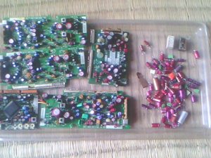

    - Khà khà Em mà ấy thì bây giờ cụ có cái gì mà thiếu :) :) :
    - Trở thì Em kô có trở ngon còn tụ thì cụ thiếu loại gì thì cụ xem trong cái đống này(hình) có nhặt đc con nào kô cụ bảo Em.

    Hờ hờ, cụ đừng tưởng em chỉ có mỗi cái đấy thôi đâu nhé, của chìm của nổi...ngập phòng đấy :twisted:
    Cụ gom hết mấy con đo đỏ cho em, em chưa dùng, cụ chưa dùng nhưng ắt sẽ có lúc cần dùng ;))
    IC thì em có hết rồi, thiếu tụ, trở là chủ yếu các cụ ạ.

    Sáng ra nhìn thấy đống tụ này mà tỉnh cả người, cụ xem có đủ cặp nào từ 220 - 470 mf, hẻo quá 100mf cũng được mình xin 1 cặp, cụ này sưu tầm được khá nhiều board mạch của hifi video !

    -Hì hì gớm :eek: gom cho cụ đủ tụ của bo DAC nhé( loại này đ/áp thấp đa số là 10V thôi) còn cả loại 104 nhỏ xíu(hình) cụ có dùng đc ko thì cấp luôn thể với số lượng đủ dùng cho bo dac :) :
    - Bác khuehn, loại 220 Em có mấy cặp nhưng nó có 10V thôi Bác ah có dùng đc kô Bác?
    P/s nếu hai Bác dùng đc thì cho Em đc Em gửi tặng các Bác.
