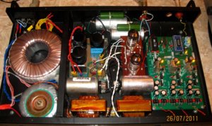

    hiện tại em có 2 dac, một là bóng 6h2p-eb xuất tụ dầu Mỹ- cái này của em và bác Longtranf giống nhau. hai là 6h3p-dr xuất tụ teflon-dầu Nga. vì thế thí sinh chọn lần này là 6h3p-dr.
    vì âm thanh mạch của em- Totem pole, hơi chi tiết và hơi căng nên em đề nghị dùng thêm cái pre xuất opt của em làm tham chiếu nha :lol:
    bác Newpower, tụ VitQ, Aerovox, Sprague, Black Cate, Black Beauty, Pyramide nói chung là dạng tụ dầu cổ của Mỹ, chất lượng tốt. dân chơi ngày nay thường truy tìm tụ này vì chất âm dầy dặn, ngọt ngào của chúng. cái phono box nhà em tương 2 cặp tụ này, vừa nối tầng vừa output nên âm thanh như mía lùi :D

    em sô hàng thí sinh. em này mới cất tiếng hót chiều qua. đang chạy rà, chắc kịp thời gian luyện giọng đủ.
    sorry bác hào vì em dùng bo IV 5687 của bác làm pre. trong dac này em dùng bóng 6h3p point to point xem như là 1 thử nghiệm mới.

    he he! cấu hình 1 dư sức giết chết em này :mrgreen:bác sĩ chuẩn bị rã xác :mrgreen: nhìn bo nguồn và choke thấy quen quen dưng mờ phải công nhận trình DIY của anh dạo này dữ thiệt :mrgreen: hoàn thành DAC trong vòng nữa nốt nhạc :mrgreen: thanks

    cái quan trọng nhất cái dac này là... em tự thiết kế, xào nấu mạch, mode tới lui, tự quấn cái biến áp mà lão Gà nói nhìn giống như xác ướp Ai cập :lol:
    cái ưng ý thứ hai là... cái dac này em chỉ tốn tiền mua con ad-1865. tất cả còn lại toàn vốn tự có và đi xin- toàn đồ ve chai lông vịt. chất âm hả.... đừng coi thường nhá. wait and see :D

    choke hả :D , mới quân thêm 4-5 cuộn để giành tặng người quen đây. :mrgreen:
    mạch này hôm qua chạy nghe tiếng mỏng quá. chiều nay mới gắn con tụ 100uf thoát K, tiếng dầy hẳn :D

    E hỏi chút con tụ xuất xanh lè là tụ chi rứa, e đang dùng tè-lòn// với K40y-9, đang có mấy quả K75-24-1uF, theo tai bác 2 thằng K này nên chơi thằng nào? hình như bác dùng choke tải thì phải ?

    tụ màu xanh là K75 1 uf bác ạ. tụ này cho mid low và bass tốt, tuy nhiên treble hơi thiếu. nếu chỉ dùng tụ này thì tiếng sẽ tối.
    ngược lại, với tụ FT3 0.22uf màu trắng cho mid high và treble cực tốt, nhưng tiếng mỏng.
    2 tụ này nhà có sẵn, vì thế em chặp 1 tụ này lại với nhau. nghe tạm ổn bác ạ.
    nhưng cấu hình này vẫn không bằng Aerovox với mica silver= em gắn vào cái dac trước.
    choke đó là em lọc nguồn, 2 choke riêng cho 2 kênh. mạch SRPP bóng 6h3p-dr bác ạ. em có làm 2 choke tải nhưng cho bóng 5687. em sẽ chụp hình sau.

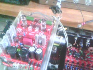

    - Bác Hào ơi Em đang cho I/V chạy = đèn 5687(hình); cao áp cấp cho SSHV = 260VAC và con trở R1 em dùng = 47ohm. Em dùng R1 vậy đã đc chưa hay là thay R1= 33ohm bác Hào nhỉ?
    - Và Em dùng 5687 thì Em thấy tín hiệu ra nhỏ hơn dùng = đèn 6922 mà Em đang chạy có phải kô các Bác?
