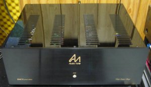

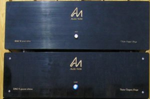

    chim em đang luyện giọng trước khi lên đường :mrgreen: ! cám ơn bác tuanhaitin đã tận tình hỗ trợ sơn vỏ kịp thời giao liu :mrgreen: . thanks

    Re: The best DAC AD1865- Cùng làm DAC thi đấu thôi các bác !
    Hoành tráng quá cụ Lý ơi. Hót hay không??
    Xuất bằng gì thế??? Đã đi chưa??? :lol:

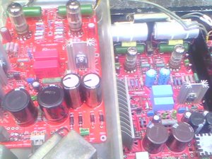

    - Em đang cho chạy 2 bo I/V như(hình dưới) có các LK nó khác nhau lên Em cũng kô thật sự nghiên hẳn về bên nào, hay là bo I/V dùng 5687 chưa đc chạy rà kỹ lên nó chưa phát huy hết cái hay của nó kô biết nữa? hai hôm nay Em chạy thử thì riêng Em nhận thấy giữa 2 em này 5687 và 6922 thì như là hai cô gái một cô gái dịu dàng nữ tính và một cô gái nhanh nhẹn dứt khoát có tí mạnh mẽ :) :) .
