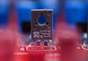

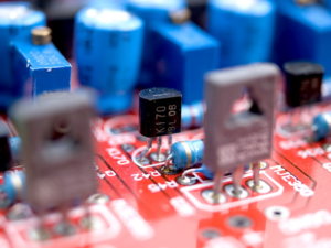

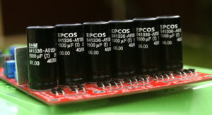

    Chào các bác
    Mình như là con rùa , cứ theo sau cùng , của mình chỉ được đến đây thôi , show lên lấy khí thế
    Kiếm ra một mớ tụ cổ từ thời ông Bành Tổ, hy vọng là chưa bị khô , có 3 chân , mình cắt bỏ đi một chân
    Hy vọng là sẽ xong sớm hơn dự định.
    Thân
  4. mimosalq
    mimosalq Advanced Member
    8/5/06
    12.824
    119
    Re: The best DAC AD1865- Cùng làm DAC thi đấu thôi các bác !
    Tụ EPCOS tốt lắm anh ơi,chắc không khô đâu.

    con mje350 anh thay bằng con gì đẹp thế! con k170 anh bẻ chân quá chuẩn luôn! thanks

  18. NDHien
    NDHien Advanced Member
    12/11/09
    1.693
    Chào cụ Lý
    Em nó là MJE350 mà , đâu có thay bằng con khác đâu, con này chắc cũng được 30 tuổi rồi
    Thân

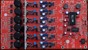

    Lại hỏi tiếp các bác, mình lấy bo TCXO về dự định mod clock thạch anh 2 chân của CD transport.
    Lại thấy DAC-END 2 có chân sync clock đang bỏ ngõ nên dự định đấu nối thế này:
    - Lấy ngõ AC 9v ra trên bo DAC đấu nối làm nguồn nuôi cho TCXO (khỏi sử dụng biến thế ngoài)
    - Lấy ngõ clock đấu vào chân re-sync, mass của TCXO đấu vào chân SCK còn lại bên cạnh.
    Âm mưu thì như thế nhưng ko biết đấu thế có đúng ko nên hỏi các bác cho chắc, vì nguy cơ cháy nổ là khá lớn :D
    Thứ 2 là ko biết nếu lắp thành công TCXO lên DAC, thì DAC có sync (đồng bộ) được clock của CD transport không, hay là mod thẳng lên clock của CD transport thì tốt hơn. Ko biết DAC-END có thiết kế để lắp clock theo dạng này ko và jitter có giảm ko nữa.
    Các bác vui lòng chỉ bảo giúp ah.
    Thanks.
  20. khuehn
    khuehn Advanced Member
    12/10/06
    5.241
    50
    Ha noi
    Theo mình thì nên mod thẳng lên clock của CD transport thì tốt hơn nhiều và hạn chế được nguy cơ cháy nổ :idea:
