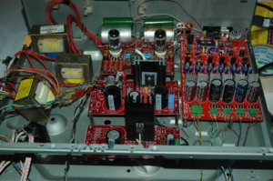

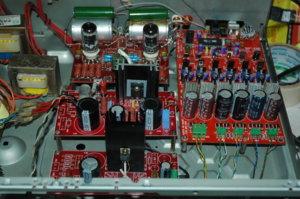

    Re: The best DAC AD1865- Cùng làm DAC thi đấu thôi các bác !
    Em mới mod thêm cái mặt và vài cái lỗ chống nóng, sau khi có cái lỗ to này T trong thùng giảm hẳn sờ lên nắp không giật mình như lúc trước nữa :lol:
      File size:
      124 KB
      Views:
      825
    nóng là do tản nhiệt của bác nhỏ quá chứ bác dùng 5687 hoặc 6922 tản nhiệt lớn 1 tí thì không cần quạt đâu! thay tản nhiệt đi bác! chúc vui
    phải làm tản nhiệt như của cụ Lý đóa, tản nhiệt to cứ như dành cho ampli bán dẫn í.... mời cụ Lý sô hình đê.
    bo IV của em... chả có cái tản nhiệt nào :D
    bác tuninh, biến áp nguồn để càng xa bóng đèn, tín hiệu âm thanh càng tốt. bác để biến áp này... gần đèn quá
    Hic tản nhiệt của em bác nhìn xa thế thôi cánh rộng hết đất và cao gần sát nắp rồi ah, con phần tản nhiệt cho đốt tim thì to nhưng hơi thấp :lol: nhưng bây giờ mởi cửa ra là yên tâm rồi
    "bác tuninh, biến áp nguồn để càng xa bóng đèn, tín hiệu âm thanh càng tốt. bác để biến áp này... gần đèn quá"
    em hết đất rồi nhưng bác nói em thấy có lý chắc em sẽ làm thêm một cái L để gắn biến áp và làm vách ngăng cách biến áp và phần mạch luôn. cải này chắc em chỉ còn hướng đảo cái xuyến về phái trước cho nó xa phần tín hiệu còn để 2 thằng R-core ra phía sau có vẻ hợp lý hơn
    thay đi bác kẹp thêm nem chả vào mấy con tụ nữa nghe mới phê! những tản nhiệt loại này em đã thử và gỡ bỏ hết roài! không cần quạt cho mấy bóng này. chúc vui
    em sô quá chời rùi nếu sô nữa sợ bị oánh hội đồng :lol: ! ngài đừng kích em :mrgreen: , hehe em thật tình sô thiệt đóa! thanks
    Em hóng hớt tý:
    1/ IV bác chưa nối mass chassic ( chỗ con ốc bắt vào chassic cạnh con trở 10 ohm ấy);
    2/ Con trở 1K với trở tải anot bác nên thay loại thật tốt vì mấy chú này khá quan trọng ( trở tải dùng trở dây quấn ko hay đâu);
    3/ tụ xuất nếu là loại vỏ kim loại ko liền với cực âm của tụ thì bác tìm cách nối vỏ tụ với mass để chống nhiễu.
    chúc bác có DAC ưng ý! 8)
    À mà cái vụ tản nhiệt, chả thấy bác nào dùng luôn chassic làm tản nhiệt giống em nhể, mát lạnh, chạy dòng thoải mái không lo tèo :mrgreen:
    đặt biến áp xuyến vị trí góc trái- trước.
    đặt 2 biến áp R core vị trí góc phải trước, bắt ốc 1cái vào mặt trước máy, cái kia bắt mặt đáy gần bo dac.
    như vậy nhìn gọn và đẹp hơn nhiều.
    1 câu hỏi nhỏ : tại sao dùng đến 2 biến áp R core cho phí tiền, mà lại thêm xấu, thêm nhiễu ? nếu cần thêm 1 nguồn vài volt thì quấn vài chục vòng vào cái biến áp xuyến to kia. còn dư ra cái biến áp R core...để tặng em :wink: .

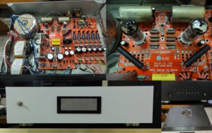

    DAC của mình cũng kêu lâu rồi nhưng làm theo tiêu chí nhanh, sẵn nên hiện đã cho vào vỏ nhưng câu dây phần nguồn AC đến ... 5 cái biến áp, đang dự kiến quy hoạch lại thành 2 cái biến áp nguồn cho nó chuyên nghiệp ! kế hoạch thực hiện vào cuối tuần này dệt biến áp ...
    - Bác mới có 5 thì chưa nhiều bằng em. Em làm sơ sơ đã là 6 BA, hix hix, không thể giảm được
    - 2 BA nguồn cho DAC-END
    - 2 OPT cho tầng i/v
    - 1 BA cho cao áp đèn và 1 choke lọc nguồn (vì em nắn bằng bóng đèn).
    nhìn cơ cấu này làm em nhớ đến cái pre của em. pre em chỉ thua bác 1 cái biến áp, gồm 1 nguồn, 2 choke, 2 opt.
    em nói thiệt, cái vụ opt mình nên dùng cho pre. còn tín hiệu từ DAC hãy để khuếch đại càng rộng, càng tuyến tính, càng nhiều càng tốt. dùng opt ngay tầng Dac này băng thông hẹp lắm :D
