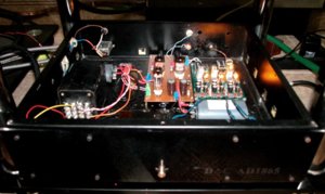

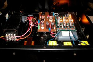

    dac mà em nghe mỗi ngày đây ạ. chất âm : mát rượi :D
    nhìn gần tí nữa nè :wink:

    e chơi gần giống cụ, nắn bằng 6x4, duy có tụ lọc là tụ hóa, e kiếm tụ dầu nga thôi mà cũng ko có ra.

    Re: The best DAC AD1865- Cùng làm DAC thi đấu thôi các bác !
    2 tụ lọc nguồn đầu tiên, em chơi tụ củ chuối tháo máy giá 1k/ 1 con. tụ quan trọng nhất là tụ lọc ngay trước B+. tụ này em chơi 2 quả tụ dầu to đùng 10uf đóa. chất âm thì thôi rồi: mid dầy, bass cứ lồng lộng :D
