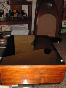

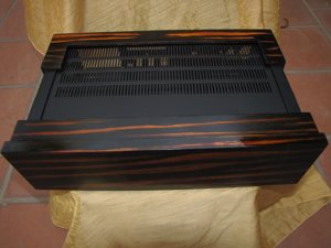

    Em cũng khoe DAC em tí ...mặc dù thông thoáng vậy nhưng còn thiếu mỗi cái quạt hút làm mát :D
  5. tuninh
    tuninh Advanced Member
    8/11/08
    2.032
    Re: The best DAC AD1865- Cùng làm DAC thi đấu thôi các bác !
    Bác có bộ giáp bằng gỗ đẹp quá, cái nắp của bác thoáng thế chắc đủ mát rồi cần chi quạt nữa

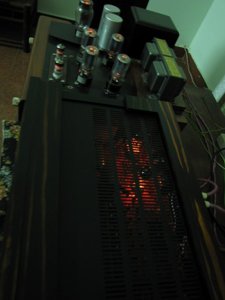

    Khổ nỗi nhìn thì thoáng vậy nhưng vẫn còn hơi nóng, em chừa cái lỗ sau để lắp quạt, khi cần thì bật, ko thì thôi.

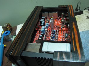

    Biến thế C-core dùng cho phần DAC thôi bác nhé!
    Phần IV, dùng nó thì công suất cần đủ, chứ không nó rung dữ lắm!

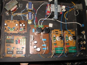

    biên thế anh đặt lộn xộn quá! Quy hoạch lại chút đi anh!

    Báo cáo các cụ em đã theo lời khuyên của các cụ quấn thêm 6 cuộn 9V cho con xuyến bỏ 2 con R-core đi, kéo con xuyến về phía trước cách xa khu vực tín hiệu, kết quả đã giảm đi rất nhiều tiếng è è , nhưng vẫn còn phải tiếp tục xử lý nhiễu cho cục xuyến, có lẽ phải kiếm cái nồi nhỏ úp vào mới hết. mà sao em cảm giác con xuyến còn gây ra nhiễu hơn cả con EI cũ của em , hay tại nó to quá.
