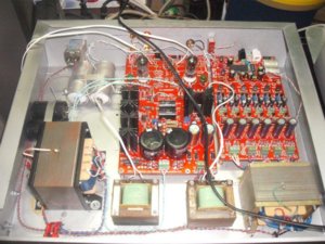

    Re: The best DAC AD1865- Cùng làm DAC thi đấu thôi các bác !
    cái xuyến ít nhiễu hơn cái Ei nhiều, tuy nhiên quấn không cẩn thận nó cũng dở lắm, nhất là gây nhiễu cho phần IV, cụ thể È è rất bực mình!
  2. tcqanh
    tcqanh Advanced Member
    11/9/07
    8.015
    92
    Q3, Sài Gòn
    biến áp xuyến ít gây nhiễu tần số thấp (bác nghe tiếng u u từ loa bass) hơn biến áp EI chứ bác.
    bác dựng đứng, cáp cái cục xuyến vào mặt trước front panel xem có bớt nhiễu hông. nắp chụp phải xịn mới chống nhiễu tốt.
    biến áp EI loại quân sự, fe tốt, bọc vỏ chống nhiễu kín mít thì... gần như hông gây nhiễu :mrgreen:
    bác mode con dac kinh quá!
    em xử lý gần ok rồi, bác thay mấy con tụ khác cho OS-con là hạ sách đấy, trên bo DAC em làm cơ bản là rất hoàn thiện và chuẩn linh kiện, nên bác không cần mode nó!
    có quan tâm đến phần IV thôi bác nhé! 2 con tụ dữ quá,chắc sẽ hay hơn nhiều!
    em sẽ cho nó uống thuốc bổ, tuy nhiên thuốc bổ không phải chỗ nào cũng tốt nhất!
    mà nó là nghệ thuật sử dụng linh kiện! cái đó em giúp bác và anh em!
    IV cho DAC này , hay cũng nhờ mấy con trở tải mắc song song, anh lắp 1 con như vậy, giảm phần nhiều công lực của DAC, he, anh thử xem có khác không!
    [quote="tuninh"
    Báo cáo các cụ em đã theo lời khuyên của các cụ quấn thêm 6 cuộn 9V cho con xuyến bỏ 2 con R-core đi, kéo con xuyến về phía trước cách xa khu vực tín hiệu, kết quả đã giảm đi rất nhiều tiếng è è , nhưng vẫn còn phải tiếp tục xử lý nhiễu cho cục xuyến, có lẽ phải kiếm cái nồi nhỏ úp vào mới hết. mà sao em cảm giác con xuyến còn gây ra nhiễu hơn cả con EI cũ của em , hay tại nó to quá.[/quote]
    cái chụp vào Biến thế bị nhiễu, cũng không ăn thua mấy, cơ bản là nó đã bị rung cơ khí sẵn rồi!
    nên quấn lại tốt hơn bác à!
    Bác dùng thử 4 con tụ Pi 103 đấu song song với điot nắn nguồn của IV xem có hết è è không, nên dùng tụ này đấu song song với diot nắn nguồn nhiễu giảm đáng kể đó
    :lol: Bác chỉ được cái nói đúng, hôm qua em cũng thử đã thử như bác nói rồi, khi nghiên biến áp đi thì giảm nhiễu, khi đặt thêm một tấm chắn nó cũng đỡ nhiễu đi, nhưng dựng đúng lên là quá khó đối với cái áo của em, chắc em theo hướng bọc nhiễu. Cục này em mua sẵn ở stav chác cũng do một bác nào đó ở VN quấn nhìn quấn cũng cẩn thận nhưng không có chống nhiễu, có thể chất lượng lõi không OK lắm nên em phải quấn tới 5 vòng/V. Stav có cục BT quân sự có cao áp 190V nhưng đốt tim chỉ có 6.3V nên em bó tay chứ em khoái mấy cục BA nguyên bản hơn là BA tự quấn.
    "Bác dùng thử 4 con tụ Pi 103 đấu song song với điot nắn nguồn của IV xem có hết è è không, nên dùng tụ này đấu song song với diot nắn nguồn nhiễu giảm đáng kể đó"
    Em sẽ thử xem thế nào
    Theo em thì nhiễu chủ yếu nằm ở nguồn vào (220VAC); khi quấn biến áp có lớp màng tĩnh điện thì nhiễu gần như ko có. Đây là DAC có lớp màng chắn giữa sơ cấp với thứ cấp nên nhiễu rất thấp, gần như không có mặc dù biến áp nuy toàn phần :mrgreen:
    EM đã thử tụ xuất từ 0.1uF đến 2uF rồi. Với rề đèn thì không cần tụ to đâu bác, rề SS thì khác. Hiện tại với tụ 0.47 thì trầm còn hơi dư tý :mrgreen:
    Trong hình bác thấy 2 sợi dây trắng thò ra ngoài là em đang câu thêm cặp tụ 1uF nữa đấy nhưng hiện tại thì em tháo rồi :lol:
