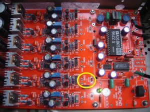

    Báo cáo , các Bác chuẩn bệnh cho bo DAC của em với ạ
    Nguồn cấp chỉnh điện áp cấp 5V , không có gì bất thường .
    Khi đã chắc chắn Nguồn tốt , nối cầu cấp nguồn cho phần DAC , đèn Led tối thui không sáng , cấp tín hiệu vào cũng chẳng có gì :mrgreen: .
    Liền đo đạc kiểm tra như các Bác đã hướng dẫn , 2 tụ 0.01 tương đương chân 9 và 10 CS = 1,67V > OK . Tuy nhiên khi kiểm tra phần cấp nguồn thì điện áp 1 chỗ tụt xuống còn 1,28V , 5 kênh còn lại vẫn duy trì mức 5V . Khi tháo cầu nối cấp điện sang phần DAC vị trí đó thì nó lại trở về 5V bình thường , Em dừng luôn :lol:
    Em gửi cái ảnh đánh dấu vị trí nguồn bị sụt khi nối cấp nguồn sang bo DAC , các Bác bắt bệnh giúp em .
    Em cám ơn .

    mấu chốt vẫn nằm chỗ mối hàn con CS dán :mrgreen: ! kiểm tra chập chân đi bác! chúc vui

    Bác tháo cầu cấp nguồn +5v kênh bị sụt, và một kênh +5v khác ra, thử bằng cách đấu kênh khác kia cấp nguồn tại điểm đánh dấu xem còn bị sụt áp k0, nếu vẫn bị sụt áp thì soi kỹ lại mấy mối hàn khu vực con CS và 74 xem có bị chập k0, nếu k0 bị nữa thì vấn đề tại kênh nguồn bác đánh dấu. Loại trừ từng bước một, have fun! :D

    Bác gỡ cái L ngay gần chỗ bác đánh dấu đi xem thế nào, hình như phần nguồn bác bị sụt có nuôi relay.
    Em nhỡ không nhầm có 1 bác cũng đã dính lỗi này không nhớ bác ấy xử lý thế nào

    Sau khi đọc lại hết các Post của các Bác đi trước cùng tư vấn của các Bác , dựa vào vị trí nguồn bị sụt áp Em quyết định thay em 74HC04 thật cẩn thận , kiểm tra thật kỹ các vị trí liên quan rồi đóng điện .
    Hic đèn LED vẫn tối thui :mrgreen:
    Nhưng lỗi sụt áp đã OK , 6 kênh nguồn đều OK ở mức điều chỉnh (5V )
    Đo điện áp kiểm tra như các Bác đã hướng dẫn ở các Post trước :
    Chân 1 và 2 của 74HC04 = 2,47V
    Chân Jump số 3 = 5V
    Chân số 9 , 10 của CS tương đương 2 tụ đầu vào 0.01uf = 1,67V
    Do chưa dùng cổng Quang nên em chưa lắp Relay , cái này ko biết có ảnh hưởng gì ko ?
    Tiếp theo em phải làm gì để trước tiên cho cái LED nó sáng đã ? Đã kiểm tra LED tốt , đo 2 chân LED điện áp = 5V
    Các bác tiếp tục giúp em với , Cám ơn các Bác .

    Bác tắt đèn flash máy ảnh đi, chụp một cái cận cảnh con LED xem nào, có vẻ bác đấu ngược chiều LED rồi.
    Chân phía "flat spot" đấu với con trở 560R là đúng.

    Bác đã thử DAC với CD transport chưa ? chắc kêu ngon rồi chứ :D , nếu khi không có tín hiệu vào đo điện áp ở chân của IC CS8414 nối với led so với mass được khoảng 5V mà Led không sáng thì tháo ra hàn đảo cực led là OK, nếu chưa ổn là led tèo :lol:

    Nó đang kêu oang oang rồi Bác ạ , Cám ơn Bác
    Hic , lắp ngược con LED , đến nhục :mrgreen:
