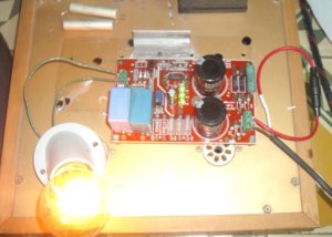

    Em đang điên đầu với cái bo IV. em dùng bóng 5687, đốt tim thì ráp ok roài. Nhưng phần cao áp thì ặc ặc, đang bị trục trặc, điện vào 240vac, điện ra 3v.
    Khả năng tèo mấy con sò roài, thay mấy lần nhưng vẫn chết, 3 con led thì sáng đều, cắt điện thì cỡ 1 giây sau led mới tắt.
    Dạp này đang đen nên fix chưa xong. Cuối tuần em đi kiếm mấy con sò khác :cry:

    Phần nguồn cao áp salas lắp không quá khó tuy nhiên để lắp không bị cháy nổ thì bí quyết ở chỗ là dùng sò xịn loại tháo máy (đa số cháy nổ là do sò của anh ba không chịu được) và lắp cẩn thận đúng theo sơ đồ không nhầm lẫn là chạy

    Bo trước em lắp phát ăn ngay mà, lần này đúng đợt em đang đen như con mực nên nó mới lắm chuyện thế này... :cry:

    chưa chắc mấy con sò đã chết, cụ thay thử con k170 đi, còn này mà tèo, áp ra dc có mấy v thôi, e bị rồi. Nhưng giờ ko xài sala nữa, nóng quá, dùng choke cho khỏe.

    Hự! nhà có điều kiện => em thay một mớ rồi. Chẵng lẽ sau khi đo kiểm, match giờ em nó chết hàng loạt :roll:

    Với mấy em sò, bác thử kiểm tra xem:
    - Tấm nhôm tản nhiệt ko dính với vỏ máy (nếu ko gắn tấm cách ly sò với miếng nhôm)
    - Nếu ko gắn tấm cách ly sò với tấm nhôm tản nhiệt thì tấm nhôm của em IRF9610 và em IRF840 là riêng rẻ
    - Bác thử đo "nóng" điện áp từng em IRF, K170 thử coi sao
    @coi: em thấy nguồn xà lách tuy có nóng nhưng trong ngưỡng cho phép, mà nóng mới hay. Lúc đầu em định gắn quạt nhưng giờ thiết kế chassic thông thoáng rồi nên ko cần dùng quạt nữa (nghe 1 lần mấy CD chả sao cả)

    Bác đừng có thay lẻ tẻ thế , em cũng từng bị giống bác rùi, lần đầu em còn quên gắn con trở 220 sát irf cơ. dưng mà nếu có trục trặc gì nhà có điều kiện bác thay cả bộ đừng thay riêng con k170, nếu con MJ hoặc con IF chết mà bác gắn con k170 vào là nó tèo ngay em thấy con hay bị chết nhất là con K đấy bác ah. em cũng đã dùng toàn hàng anh ba chạy chẳng vấn đề gì đâu. gần đây em mới thay bằng hàng tháo máy. Nhiều khi lơ đễnh quên chỗ nào thôi chứ đen gì bác.

    nếu kẹt quá, cụ bỏ toàn bộ phần Salas dùm em.
    cụ vẫn dùng bo nguồn này, 2 tụ nguồn giữ nguyên. giữa 2 tụ này là 1 trở thì cụ thay cho em 1 choke >= 10H/ 70mA. sau đấy cụ nối tắt thế nào sao cho áp ra khỏi choke đi vào B+ là xong.
    nếu cụ thích chọc phá như em thì... từ ngõ ra choke, tụ gắn 2 con trở vào 2 nhánh B+ của 2 kênh, lọc nguồn riêng cho 2 kênh này. đương nhiên là không quên dùng dao cắt mạch trên board nối 2 kênh trái phải riêng ra. do dòng qua 5687 là hơi cao nên lưu ý chọn công suất trở cho phù hợp.
    nếu cụ chịu chơi hơn nữa thì cụ thay cái đám trở anode bằng cục choke 50H là hết thuốc.
    .... và đó là quy trình em đã làm cái pre 5687 plate choke :D

    Bác kiểm tra kỹ sò trước khi lắp, lắp đúng là nó chạy ngon; em dùng toàn đồ chợ trời mà thử chạy tải 110mA vẫn vô tư bác ạ.
