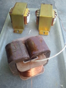

    - Bác sỹ ơi là Bác...... Bác kô viết mấy dòng này sớm để cho Em thay cặp OPT = cặp choke thì cho Em đỡ phải :( :( , đò đã sang sông mất rồi
    - Vậy là Em lỡ tay rồi, khả năng Em vẫn lấn tới vậy có gì Bác sỹ giúp Em với nhé. Em cũng chơi p2p giống Bác phần I/V và nguồn cho I/V, mấy hôm trước Em quay quay đc cục choke(hình dưới) để phục vụ cho 2 cái cục kế bên. Em đang âm mưu vụ I/V chạy dèn 5687 xuất opt(của Bác Long) còn phần nguồn Em nắn = EZ81 -> choke(tự quay = 150mA) -> ổn áp(= đèn 6BM8/6pi3p). Em đã chuẩn bị hết lk rồi mà chưa có h để ráp nó vào.
    -Bác Hào và các Bác ơi cho Em hỏi với, phần I/V này chạy = đèn 5687 xuất opt thì với U+=160V thì mỗi đèn cho chạy dòng =?mA là tốt và an toàn nhất ạ?

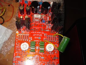

    Bo DAC của em vừa cấp tín hiệu vào ,đầu ra câu thẳng vào cái headphone cùi thì hát oang oang rồi ạ...nghe hơi be bé :D
    Đấy có mỗi một tin vui là vậy rồi lại phải "cấp báo tin buồn". Vận đen vẫn đang theo đuổi em ! :cry:
    Phần nguồn cao áp vẫn chưa chịu chạy. Mặc dù hôm nay em đã chạy đi mua 2 con IRF9240, 2 con 840 2 con MJE350 về thay vào. Lần này thì điện áp ra...y xì lần trước và = 4-5v. Chỉ có một chút khác là khi ngắt nguồn thì dàn led sáng được thêm ~1p mới chịu tắt. 9240 khá nóng sau 30s xông điện. 840 lạnh tanh...
    Các cụ bắt bệnh giúp em. Liệu có phải vẫn là con K170 có chuyện không ạ. em dùng một mớ chữ chìm mua lâu rồi cũng ngồi match đủ trò, liệu có vì thế mà nó toi ???

    cho em xem dung nhan tí nào :mrgreen: ! thanks

    Bây giờ tối cái máy ảnh cùi chụp nó ứ nét cụ Lý ơi, để mai em chụp lại...

    mai chụp thì không có quà đâu nhé! vì gửi đồ hết rùi ráng chịu đóa :mrgreen: thanks

    Cụ cứ gửi đi. em xin hồi tố ảnh sau :lol:

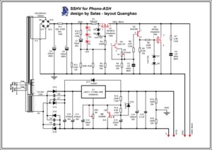

    Bác chỉnh được như vậy mạch đã chạy rồi, nhưng ko hiểu sao bị tụt áp dữ vậy. Nếu con 840 mát thì em đoán áp bị tụt qua con MJ350 xuống mass. Bác thử kiểm tra mấy em R9,R5,R6 xem có nhầm giá trị không?
    Áp AC vào là mấy Volt hả bác, bác thử tăng áp AC vào lên tí nữa được không?
    (mạch này chỉ tham khảo nguyên lý thôi nha)

    @espa: chỉ còn cách bác cấp nguồn cho bo mạch rồi đo "nóng" các chân của transistor là tìm ra bệnh ngay, ít linh kiện mà. Bác đo các chân mấy em K170 và MJ. Theo như mô tả ở trên thì em 9610 và 840 không DIE.

    con 840 mát và áp ra thấp chứng tỏ có vấn đề nằm ở khúc giữa. em đã gặp vấn đề này khi làm bo DAC, không có áp ra -5V. lý do là hư con FET.
    cụ cần thay con sk170 và kiểm tra xem zener gim áp đúng không ?
    khi test cao áp, nên gắn đèn để chịu tải. cụ đo áp đốt tim ok chưa ?

    Es: Nếu áp ra không đủ 840 lạnh ngắt có khả năng 350 chập lúc nầy R 5,6k dưới chân 350 nón bốc khói->thay 350 và 170.
    Chú ý : cụ thay hộ em mấy con den nơ loại có công suất tầm 2w đi ạ.
