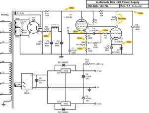

    Thì bản chất của nó cũng chỉ là nắn lọc - ổn áp thôi.
    Em thấy bác Hiếu có triển khai clone Pre AudionoteM2, phần nguồn nắn bằng 6x5gt, ổn áp bằng ECL82 em thấy khá tốt, tuy nhiên chỉ ổn áp được với dòng max 70mA. Em đang tính thử nghiệm nguồn này và salas xem cái nào hay hơn.

    Re: The best DAC AD1865- Cùng làm DAC thi đấu thôi các bác !
    Ổn áp bằng ECL82 à ? thế đốt tim cho con này bác xử lý thế nào vì Ukf max của nó chỉ khoảng ~100v thì phải, nên cuộn đốt tim phải quấn riêng và cách điện khá tốt?
    6x5 và ECL82 chung đốt tim 6.3V mà, Sê ma đây bác! Max out put vol đc 280VDC, 70mA

    Khi hoàn tất chuẩn bị đòng điện nên nhớ gắn tải vào, không có tải thật thì gắn tải giả cỡ 10K/10W vào kẻo nó tèo nguồn
