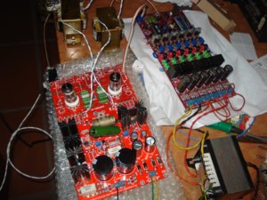

    con 540 em tháo ra đo thì nó vẫn sống. Chắc ăn em thay con mới vào vẫn không có điện ra gì cả.

    Bác đo điện từ đầu vào xem. Trước em dùng nhầm con diode zenner 3v => điện vào qua dàn diode còn 3v => không đủ nuôi phần mạch shunt. Điện ra bằng 0v !

    [quote="espadon_vn
    Bác đo điện từ đầu vào xem. Trước em dùng nhầm con diode zenner 3v => điện vào qua dàn diode còn 3v => không đủ nuôi phần mạch shunt. Điện ra bằng 0v ![/quote]
    Vâng. Tối nay em về kiểm tra xem nó thế nào.

    Bác duongnv có dùng trạm (dominô) để đấu nguồn AC cấp vô bo mạch ko? nếu có thì kiểm tra lại tiếp xúc chỗ này?....
    Nói chung bác nên dò từng bước 1, đi từ ngoài (AC) -->cầu nắn-->transistor-->...OUT ?....

    Báop cáo các bác là IV của em chạy ok rồi.
    Rất cảm ơn bác Hào đã bỏ công để thăm khám và nhổ toàn bộ đám linh kiện đểu của em ra để thay :lol:
    Đúng là đợt này đầu óc em nó cứ đơ đơ nên chả mần được gì cả.
    Tối nay về đến nhà là em đấu điện, đấu OPT và đấu luôn cái headphone vào là nghe liền mấy bài, đang sướng :D

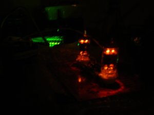

    sao em nhìn cái đám trở lưới, katot... thấy rối và xấu quá bác vì trở bự con quá :mrgreen: . em nhớ mạch này cần mỗi bên 2 con 1k 1/4w cho lưới, 270ohms 1w bé xíu xiu cho katot.
    trở lưới cụ chơi than nén. riêng với bóng 5687 tiếng hơi gắt, cụ chơi trở than luôn dùm em.

    -Đúng là cái con R đó hơi to hơn( hàng của anh Hai có khác ) mấy con R đó Em thấy cũng đẹp đẹp nó sai số 0,25% và = dây quấn vỏ nó còn bọc = nhôm nữa chứ.

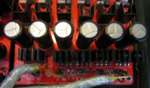

    - Dac của em chưa hót được, đang gặp sự cố phần mạch ổn áp shunt (của Dac). Sau khi chỉnh đúng điện áp , Ngắt điện sau đó đóng lại thì điện áp thay đổi theo chiều tăng lên khoàng 0.3 volt, phải chỉnh lại. Có lúc thì điện áp không đổi, hôm qua thức trắng với nó. Các Bác chuẩn bệnh giúp. Em cảm ơn.

    Điện áp anode bao nhiêu vậy bác? Tầm từ 140 đến 150V mới OK nhé.

    - Lúc đầu mới đóng điện, em nghĩ nó chưa ổn định nên chờ 1 thời gian ổn định lại nhưng không thấy điện áp giảm, phải chỉnh lại 5 volt. Sau đó ngắt rồi đóng điện trở lại thì hiện tượng lại tái diễn, lúc được lúc bị (80% là thay đổi điện áp) . Em không biết phải thay gì cho em nó ổn định. Chán quá.

    nếu điện áp thay đổi trong phạm vi +/- 5% thì vô tư bác ơi :D
    cái dac nhà em, bo mạch khác của bác điện áp thay đổi từ 4.72V đến 5.25V chạy mấy năm nay vẫn phà phà.

    Cụ muốn nó ổn định thì nên thay tất cả các chú Fet, và các đèn bán dẫn bằng đồ xịn (đồ anh ba là nó trôi nhiệt dữ lắm), lắp thêm tỏa nhiệt cho các chú Fet này, nói tóm lại là không cần thiết phải quá chính xác, cụ chỉnh tất cả các điện áp xuống 4.7V chạy tốt luôn :D :lol:

    - Vậy thì em yên tâm, Em đã lắp tản nhiệt cho tất cả Fet rồi, không thấy nóng lắm. Cảm ơn Bác.

    nếu muốn không bị thay đổi điện áp do trôi nhiệt thì thay con 2.2k = con zenner 2.7 V
    điện áp ra thấp nhất sẽ ở mức 3.2V ,
