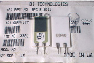

    Vậy trở ceramic 200 ohm có tốt không , có ai dùng qua chưa , mình cũng có một cặp tháo máy .
    Thân

    Trở BI này em đã dùng cho Dac-2 rùi, tiếng cực tốt mà rẻ hơn caddock :mrgreen:

    em không rõ con 200R đó ảnh hưởng đến chất âm không nhưng thấy các bác khuyến cáo nên em cũng làm được 1 đôi cadoc tháo máy 45k/con :lol:

    trở cadoc dùng vào vị trí này sẽ cho chất âm trung thực nhất
    trở reken ôm cho chất âm ấm hơn chút
    trở tantalum ngọt ngào hơn 2 loại trên
    tùy các bác chọn, đây là sự thử của em, các bác thử sẽ có cảm nhận riêng.
    vẫn lưu ý con trở 200R này quan trọng như con AD các bác nhé!

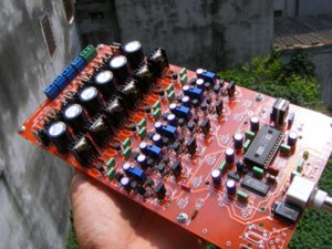

    ơ bo đâu đẹp thía! anh Hào ới :p ! anh pointed ời cướp dùm em đê :mrgreen: thanks

    Bác Quang Hào lại ra bo version mới rồi ah đẹp quá đi thôi ! có dư board I/V mới không ? để lúc nào mình qua vợt 1 bo :) ,

    Bo test đấy cụ Lý, hôm rồi em qua bác Hào, thấy cái bo, chưa kịp đặt vấn đề thì lão Star từ đâu đi đến cướp về test trước rồi :(

    Nguyên lý y như pcb của cụ thôi, chỉ là thay đổi ký hiệu cho phù hợp thôi mà!
    con diot em xài con •Ultrafast BYW29-200, không giống con của cụ. Thấy cụ chơi hẳn con 1500v em hốt quá :mrgreen:
    Bo IV mới em hàn xong rồi, thiếu 2 con trở phần salas 120k hoặc 150k 2w, 56k 5w (100k,220k,330k 2w) loại tốt.
    Cụ nào có xin để lại cho em để em hoàn thành luôn bài test.
