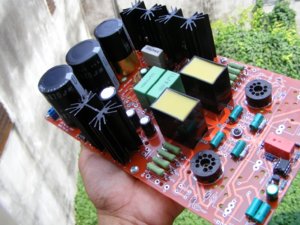

    Bác sĩ ơi cặp trở I/V là cặp trở trông giống như cặp sò lắp quay lưng vào nhau gần chân 1 của con AD trong cái hình bo DAC mới của cụ star đó

    Tầng IV khuyếch đại điện thế trên 2 đầu con trở này nên nó ảnh hưởng lớn đến chất âm.

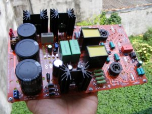

    Cụ nhìn IV lỗ còn to nữa, em up hình lên cho cụ xem. Về cơ bản khai thác đc chất âm chậm rãi ngọt ngào của Dac end ver-2.!

    Trở 1k quý hiếm không nên dùng lãng phí thế đâu bác Star :D
    Chân đèn đẹp quá!!!

    Cụ Star lại làm mình lên máu, chụp ảnh bo I/V lên đẹp quá, đang thiếu bo I/V mà cụ làm thế này thì mất ngủ :roll:

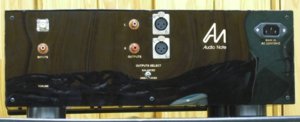

    :lol: BNC input+XLR output

    em nhìn thấy có cái XLR in, nó là AES à bác Hào?
    làm qua cái DAC này 1 lần rồi bây giờ em chỉ mong 2 thứ, I2S input + XLR output (xuất bằng tụ cho nó lẹ) :D

    Em vẫn trung thành với phương án xuất tụ! Ko xuất sắc về 1 laọi nhạc nào cả, theo kiểu nhạc nào cũng nhảy hê hê...
