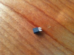

    Em đã bắt được thủ phạm đây rồi. Thủ phạm đã bị trừng phạt bằng cách cắt ngắn chân đi cho hết đường chạy trốn. :D .
    DAC đã hót trở lại.

    Nó bị mỗi con đen đen có 3 chân mà mang đi sợ bác cười nên em cố cho vui thôi :D

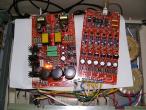

    Mình vẫn trung thành với mạch I/V xuất tụ, vẫn chưa nghĩ đến dùng opt với DAC, thử thách DAC với đợt nắng nóng vừa qua thì DAC xuất hiện bệnh gì đó giống như có mạch trễ lúc mới cắm điện đèn cứ báo sáng khoảng từ 2-5 phút sau nó mới tắt hoạt động bình thường (trước đó cắm điện là chạy ngay) bác nào có kinh nghiệm về chuyện này cho ý kiến tư vấn với

    khi bác khuehn bị thế thì có kiểm tra nguồn bên bo DAC có đúng 5vol không? em nghĩ lúc đó trời nóng làm vol lên quá cao hay quá thấp thì mấy con CS + AD + 74HC khát nước không chịu làm ziệc :lol: vì em cũng bị khi sd 6h30 rất nóng nguồn lên 5,18vol là nó nổ bắp rang ngay và cân lại 5 vol thì đâu vào đó! em đang thử nghiệm mấy con k30 hàng nhật tảo và mấy con k170 tạm thấy hàng chợ ngon k170 chữ bạc và chữ chìm nghỉm mới chít em chứ :mrgreen: . thanks
