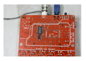

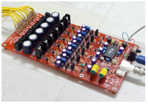

    Up cái hình mới nhất về DAC-end , để các bác chiêm ngưỡng vẻ đẹp đầy lôi cuốn của Bo DAC đợt 2
    Chip CS và 74 được hàn ở phía dưới bo, tránh hiện tượng chết chip và can nhiễu từ phần khác
    up phần jac nguồn vòa, và các diot 2 chân vuông, các jac nối bo nguòn sang DAC cung là jac !
    Mời xem hình!

    Thiết kế mới Hàn chíp CS và 74 ở phía dưới bo hợp lý, dễ thao tác hơn nhưng phần nhìn thì kém hoành tráng hơn, về chất âm bác Hào cho vài dòng nhận xét ?

    8414 chuyển xuống phía dưới công nhận là dễ thao tác, lỡ hàn chết thì hàn lại dễ hơn, tuy nhiên phần nhìn kém hoành tráng hơn hẳn. Về cơ bản 1 khi đã chạy thì ko bao giờ nghĩ đến chuyện phải hàn lại cả.
    Cụ Hào mần thêm quả jack như thế này còn hay hơn nữa :mrgreen:

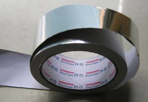

    Hôm qua em nhận ra cái dây nối đầu (+) của tụ câu dây đến bo gây ù nền ghê gớm. Em dùng tụ to nên phải câu dây ngoài. Bỏ tụ ra thì hết ù xì nhưng tiếng lại yếu, kiểu này tốn tiền mua tụ xịn gắn bo nữa rồi. Em lấy giấy nhôm nướng cá quấn quanh bóng đèn rồi nối dây xuống mass, DAC trở im thin thít luôn, chả còn nhiễu nhẹt gì nữa. Giờ thì cái gì cái gì cô lập được bằng giấy nhôm là em cô lập hết.

    Dễ ẹt, bác vào siêu thị mua cuộn giấy nhôm nướng cá chỉ khoảng 20k, cắt 1 đoạn rồi cuốn quanh bóng đèn chừng 5 lớp, chiều cao đủ che phần kim loại và gần đến chân đèn là được rồi. khi quấn lèn sợi dây điện vào đầu trên bóng đèn rồi túm phần giấy nhôm ở đầu trên bóng đèn vặn xoắn lại, xong nối sợi dây xuống mass là xong, khi chưa nối mass em đã thấy giảm nhiễu xì rồi.
    Với bóng cũ thủy ngân bay gần hết làm kiểu này vừa chống nhiễu vừa gia tăng được nhiệt vào plate phải không các bác , lợi đôi đường.
    Đó là cách của em, các bác khi thực tế chắc sẽ sáng tạo hơn em nhiều về thẩm mỹ cũng như kỹ thuật, bác thử xong có gì bày lại cho em với nhen. :D

    mua caí này sd dễ và rẻ hơn này dán như băng keo :lol: ! 30k/cuộn băng bó mệt xỉu :mrgreen: . chúc vui

    Loại kia có thể rút ra thay đèn xong lại cắm vào không khác gì cái nắp chụp, loại này hơi khó dùng khi thay đèn phải ko bác.
