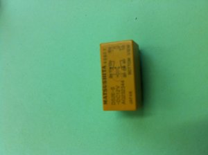

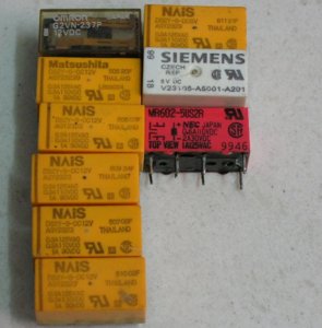

    Các bác dùng relay chọn cho kỹ nhé, dùng loại tốt một chút, loại này em dính chưởng rồi lâu lâu hay chập choeng lắm, giờ em phải chơi bài hàn đế IC lên bo, relay cũng cắm rút như đèn :evil:

    Em còn dư mấy con relay 12v ( loại tháo máy nhưng xịn lắm- nghe tiếng SW cúa là tanh tách) Bác dùng thử chạy qua em. :D

    @anh pointed dùng relay siemens 5v/ 8 cẳng không ạ? hay matushita 12v- 8 chân

    Cám ơn bác, em toàn đốt tim 6V, hôm nào em đấu lại đốt tim 818 chạy 12v, lấy ct nối mát sẽ ghé bác.
    Ôi trời, sao mà hên thế relay tổng đài hả, con relay đỉu ở nhà cứ tậm tà tậm tịt, có cỡ bao tải thì lấy giùm anh nhé, thay luôn vào 2 cái bo selector tàu và để ae ngoài này dùng luôn :mrgreen: THANKS

    Em thấy được hết trừ cái màu đỏ :) em yêu cái siemens màu trắng quá :)
