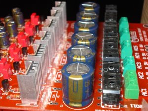

    EM mới chụp trộm được mấy hình này chiều tối nay :lol:
    Có bác nào nhìn nó thấy nóng không ?

    diode nguồn ngon, tụ lọc ngon, tụ input ngon, mối hàn ic tốt.
    chỉ có chụp hình hơi xấu :mrgreen: . cụ làm thế này... thì đồ hãng chịu sao nổi :evil:

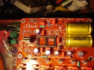

    - Quá nóng Bác ơi :) , bo mới này mà đóng điện lần đầu còn thấy hồi hộp nữa cơ Bác ah dù Bác có làm các bo đời trước nó rồi.(tiếc quá Em kô đc tham gia làm bo này)

    Thật sự là rất nóng bác Hào ơi :lol: ...
    @Bác espa: xem hình trên thì thấy DAC chưa chạy...DAC mới đang giai đoạn ...chụp hình :lol:

    Đi chụp trộm với máy ảnh đút túi quần thì làm sao đẹp được đây quan đốc :lol:

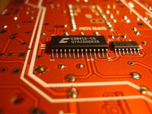

    Nhà bác Hào lần này chơi phần lớn là CX8412, em moi mãi mới ra một cái bo có con CS8412 để chụp cho quen, chứ đưa con CX lên thì "lạ quá"
    Em mà đóg điện thì quyết không run tay đâu (của người ta mà :lol: )

    Chuẩn quá bác, mấy con kia bác Hào gắn vào chassis rồi nên em không chụp hình bên dưới được.
    Thấy bo này đang cắm dở lk em lật đít chụp luôn... :twisted:
