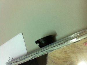

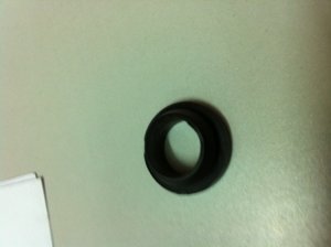

    Trong lúc chờ đợi. em kiếm được cái này để nhét vào DAC.

    Cái này Bác dùng để luồn dây nguồn chui qua vách ngăn chống nhiễu cho DAC chứ gì :lol:

    cái này gọi là vòng cao su. Đã nói đến vòng thì nó có tác dụng rồi. :D

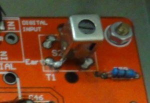

    Hôm nay lục lọi đống đồ cũ thấy cái mạch này, có 3 con 4 chân cắm để lần lượt ký hiệu L1 / L2 / L3. Các bác cho hỏi mấy con biến thế số (pulse) này dùng được cho DAC ko ah, nhìn sơ vào bên trong thấy dây quấn rất đẹp mắt:

    cái này chỉ là mấy cuộn cảm thì dùng sao được bác ơi,
    Em khuyên các bác ở mấy trang trước rồi, BTS nếu các bác không cầu kỳ thì cứ lấy mấy cái bo CD hoắc DVD bỏ đi mà có đường Coax ra ấy trước khi ra coax nó có 1 cục các bác lấy cái đó gắn vào DAC là chính xác và tiết kiệm nhất vì bản thân nó là con BTS cho đầu ra được các hãng gắn cho coax của họ
    Loại này em đã thử rồi kể cả bác có cấp tín hiều out của Optical vào nó hoạt động cũng OK.

    Các bác đừng quá quan trọng vụ BTS này, ở bo mạch mới này bác Hào không "khuyến cáo" dùng BTS với cổng BNC, coaxial. Chỉ có cổng AES là có qua BTS thôi ạ !

    Ah, hôm qua thấy ký hiệu L là đã nghi là cuộn cảm rồi, nhưng do thấy 4 chân nên hỏi các bác.
    Cũng ko quan trọng gì BTS, nhưng cũng hơi bực vụ cắm rút cổng quang và bnc nên tìm con tốt thay.

    Bác thấy 4 chân nhưng thực tế 2 chân nó chỉ làm nhiệm vụ cố định trên bo mạch :lol:
