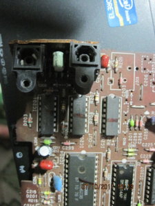

    Em nghĩ xxx chứ có lẽ chỉ còn thêm mạch sửa tăng độ dốc xung từ CS sang AD nữa thôi, dùng HC04 khuyếch đại đệm cho đường tín hiệu số cấp sang AD. Và nơi xung số vào cũng chơi mạch đệm như thế.... :oops: Học lõm.....

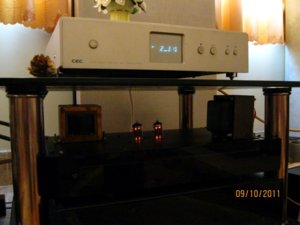

    em đã mode xong cái Dac ad-1865 từ bóng 6h3-dr sang 5687 tải choke. vì bác QH hông chịu bán riêng cho em cái bo IV nên em đành đoạn chế bo và tự thiết kế luôn.
    híc, cực quá các bác ạ... mà vui :D .
    hàn point to point... nên nhìn rối và xấu... em hổng dám show hình :wink:

    vâng, bo này thì có rồi ạ... có điều em sửa mạch lại thành 12ax7 srpp :(
    thôi thì point to point vậy. khoe các bác thành phẩm của em đây. 5687 with plate choke DAC... :wink: . vì chassiss chật quá, em lôi cặp bóng đèn, 2 cái choke và tăng phô nguồn ra ngoài cho em nó hổng giống Audio Note :lol:
    DAC phía dưới dùng 6h2p-eb làm buffer.
