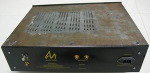

    Re: The best DAC AD1865- chia sẻ bo lần cuối cùng cho anh em VNA
    DAC của Em cũng hát lâu rồi , bận quá dạo này chẳng ngó ngàng gì được Topic
    Tay cầm mỏ hàn vẫn lóng ngóng , đảo như rang Lạc may cuối cùng vẫn hoàn thành chẳng biết đúng sai thế nào , miễn là nó đã kêu oang oang và khá hài lòng với tai Trâu của em :mrgreen:
    Cám ơn Quang Hào , bác Khuehn và đặc biệt là espadon_vn tay to không ngại chém gió phần phật đã giúp em hoàn thành DAC First :mrgreen:

    Chúc mừng bác LTH đã hoàn thành sản phẩm của mình, bác bố trí cục nguồn và choke (hình như là vậy), vách ngăn chống nhiễu rất hợp lý, đặc biệt là tận dụng cái đầu đĩa xxON làm chassic.
    Nhưng em băn khoăn: thường thì cái nắp đầu đĩa thường là kín, vậy vấn đề thoát nhiệt có ổn không ah?

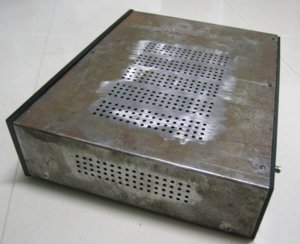

    Cám ơn bác Baoanh_Hue
    Cái đầu đĩa xxON nó vẫn đang chạy phè phè nhưng do nó kén đĩa quá nên cáu tiết em móc Ruột nó ra làm thịt luôn :mrgreen:
    Đúng như Bác nói , cái nắp nó ko có khe thoát nhiệt , đóng vào thì nóng kinh hồn luôn .
    Em đang hoàn tất phần thoát nhiệt cho cái nắp đấy rồi , đo đạc xác định diện tích + vị trí cần Khoan
    Mỗi ngày em bớt chút thời gian Khoan được khoảng 10 lỗ 3mm , và sau khoảng xxx ngày em sẽ hoàn thành 480 cái Lỗ thoát nhiệt cho cái nắp Chassic :mrgreen:
    Hic.... khoan 450 lỗ trên miếng tôn mỏng , chúc bác may mắn :)
    sao lại không nhỉ? tôn mỏng thì nhẹ tay còn tôn dầy thì cứ dí thoải con gà mái nhưng phía dưới phải lót tấm ván bằng và dùng êtô kẹp với thước để không vênh tôn. siêng thì 1 ngày xong còn lười thì 1 tháng cũng hoàn tất :mrgreen: . DAC của em vừa xong phần công đoạn khoan cắt và layout chassic lỡ theo "audio nó tè" rùi giờ làm khác nó lộn xộn tùng phèo :lol: cực mà vui thiệt .thanks
