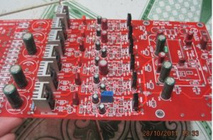

    Tranh thủ trưa nay mần đến đây, phọt cho các Cụ thèm :lol:
    Phần digital em dùng tụ lọc Sanyo WG, em thấy nó chuyên dùng cho số. Analog tạm dùng Elna Cerafin, sau tính nâng lên BG.

    Cụ hàn đám này trước rồi đến khi đưa trở vào mất công và xấu lắm cụ ơi :lol:
    Sang tuần em đú với cụ...

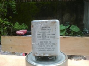

    Em mới mua được đôi xuất âm này, đang tính dùng xuất OPT cho IV, các bác xem cho em xem với đôi xuất này thì dùng bóng gì thì hợp lý ah, thank các bác.

    Cặp này dải thông có từ 300~3000Hz thì phải, là đồ tháo máy QS chỉ cho lính tây choải nhau thôi cụ ơi :mrgreen: lắp vào mid lồi phải biết :wink: :lol:

    Thế là ko dùng được hả cụ, thế lại phải quấn ah cụ?
    Em đang tính dùng xuất OPT, nhưng đang đắn đo chưa biết dùng bóng gì, ở nhà đang rất sẵn 6h6p, cụ xem cho có được ko ạh.

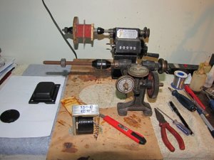

    Tụi em có thử cục ni ở Huế rồi (gắn vô DAC TDA1541) nói chung nghe chán lắm (thiếu dãi cao). Cục ni em nghĩ dùng cho mục địch như bác pointed đã nói. Bác xuất tụ cho nó lành:D

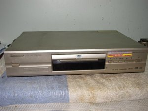

    Trong khi chờ đợi bo, chip nhặt được em ni-DVD Pioneer tèo mắt--> làm chassic DAC...với lại dệt choke, nguồn cho DAC, phono box....

    Lại chuẩn bị có ông ngồi dệt .....................480 cái Lỗ :lol:
  15. Baoanh_Hue
    Baoanh_Hue Advanced Member
    6/3/07
    8.888
    phá Tam Giang
    Re: The best DAC AD1865- chia sẻ bo lần cuối cùng cho anh em
    Keke, giống bác mừ :lol: ...em khoan lỗ ở những chỗ thoát nhiệt của đèn và mấy em IRF thôi, không đến 480 lỗ đâu, chỉ 48 lỗ thui :p

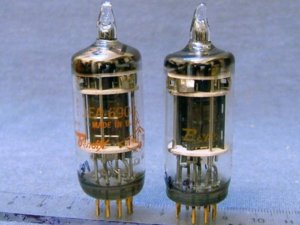

    ý em không phải là chê Fe nhỏ hay trị số Henry nhỏ. quan trọng là mình dùng đúng người, đúng việc anh ạ. 18H cũng dùng tốt mà. nhân tiện đợt này thử chơi 6h30 luôn nha anh. bóng này chạy dòng thấp 10mA/ triode tiếng sẽ dịu đi phần nào.
    hôm nọ em thấy có người rao bán 6h30 EH mới, giá 1t6/cặp.

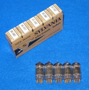

    Các bác cho em hỏi là DAC này dùng tụ xuất loại nào thì cho âm thanh ấm áp và hay nhất thì càng tốt ạ. Bóng 5687 em có 2 cặp rồi nhưng muốn hỏi lun loại 5687 đỉnh nhất.

    :lol: Bác chỉ lun cho em con 6900 Gold Pins Bendix mới máu. Hỏi vậy nhưng vẫn ờ thì tương lai mà bác, trước mắt để nó khóc cái đã.
